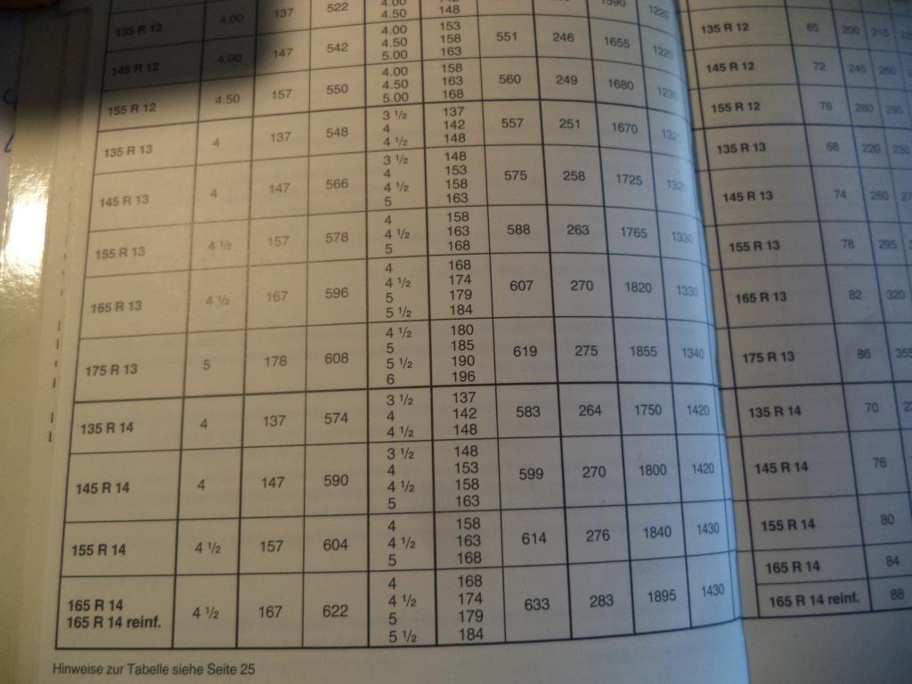

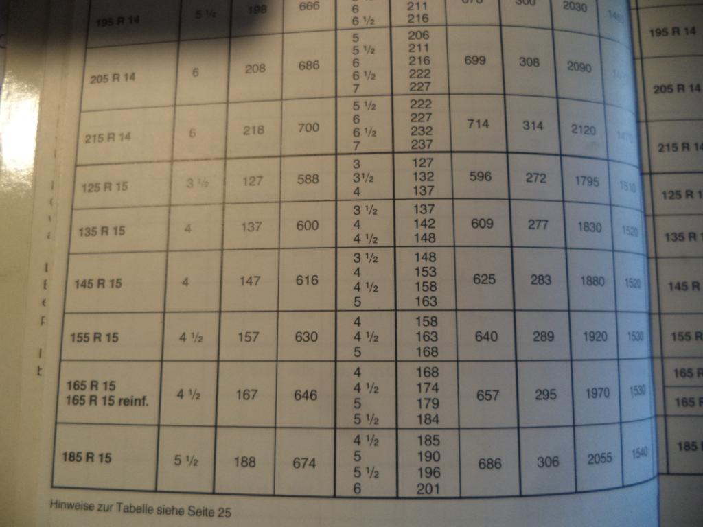

Hier der Auszug aus den technischen Unterlagen der Firma Fulda von 1984, im Verhältnis zu unseren Autos geradezu aktuell
- DSC02000.JPG (81.84 KiB) 6594 mal betrachtet
- DSC02001.JPG (71.43 KiB) 6594 mal betrachtet
Die erste Spalte ist die optimale Felgengrösse und in der vierten Spalte sind die zulässigen Felgengrössen aufgeführt.

Allerdings stellt der Auszug nur die 82(R) bzw. vergleichbar 80 Querschnittsserie dar
Hierzu kann ich aus eigenen Recherchen/Erfahrung sagen, die Herstellersonderfreigaben gehen in folgende Richtung:
Hoher Querschnitt - schmallere Felge als Zuordnungslisten in Sonderfällen möglich
Niedriger Querschnitt - breitere Felge als Zuordnungslisten in Sonderfällen möglich
Argumentation war in beiden Fällen der feste Sitz auf der Felge.
