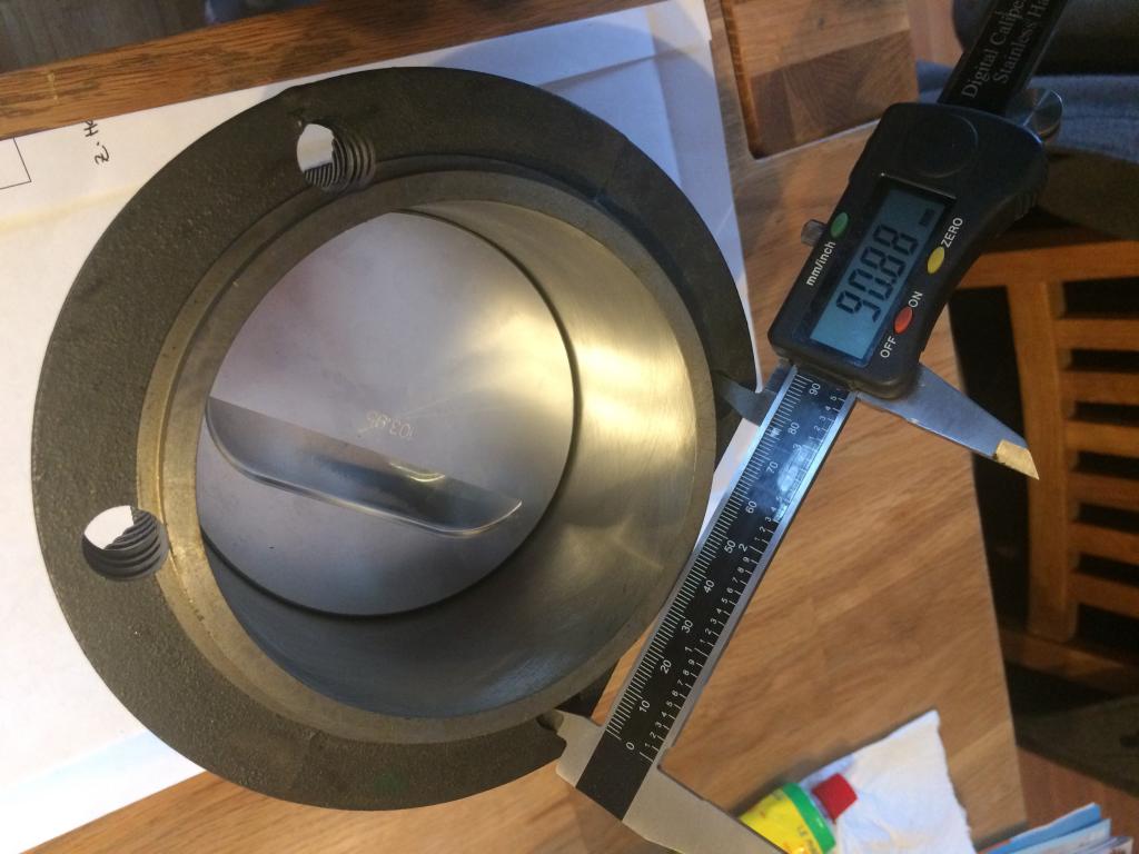

Hallo Zusammen,
ich bewege mich hier mal in fremdes Territorium :mrgreen:
Ich benötige folgende Maße eines üblichen Tuningzylinders mit 100-102mm Bohrung für T4? Oder eine Quelle hierfür?
Gesamthöhe
Bundhöhe gesamt
Kopfbundhöhe
Gehäusebunddurchmesser
Kopfbunddurchmesser
Vielen Dank und Gruß
Lars

... also etweder benutze ich die falschen Suchbegriffe, oder es ist ein großes Geheimnis, aber ich find nix im Netz :|
Deshalb noch'n Versuch...
Ich bräuchte folgende Maße, z.B. vom 2 Liter T4:
Stehbolzenabstand BxH
Bohrung im Gehäuse
Bohrung im Kopf
Bundhöhe Zylinder (Gehäuseauflage bis oberes Ende)
Würd mir echt helfen ;)
Danke und Grüße
Lars

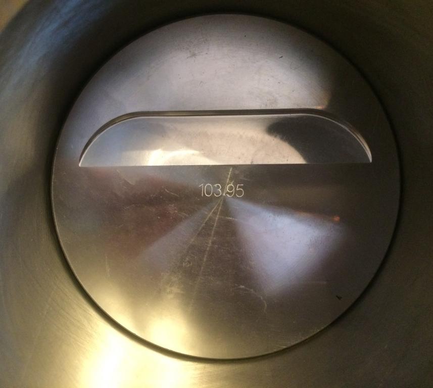

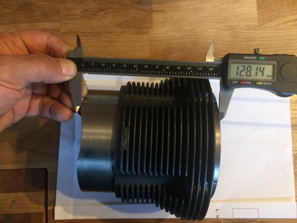

Re: Zylindermaße T4
Beitrag von Typ4Theo »
moin
gruss
THEO

Re: Zylindermaße T4
Beitrag von knigge »
Wow, schöne Zylinder! Gefallen mir gut

Re: Zylindermaße T4
Beitrag von halbug »
Hi Theo,
vielen Dank!!! Das hilft weiter.
Lars
