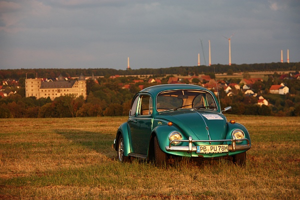

So! Das ist mein Emil:
Emil ist eine bunte Mischung von Baujahren: die Bodengruppe ist von 66, das Häuschen ist Modeljahr 68, darum die stehenden Scheinwerfer, außderm hat er die schönen runden Chromstoßstangen.
Im Heck war bislang ein 34 PS Motor aus dem guten Mexiko
Innen drin hat der Emil eine wunderschöne rote Innenausstattung aus echtem Leder.
Die Schuhe sind orginale Baby-Füchse mit 185/65 rundrum.

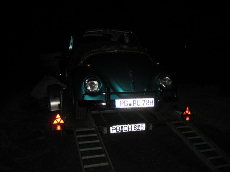

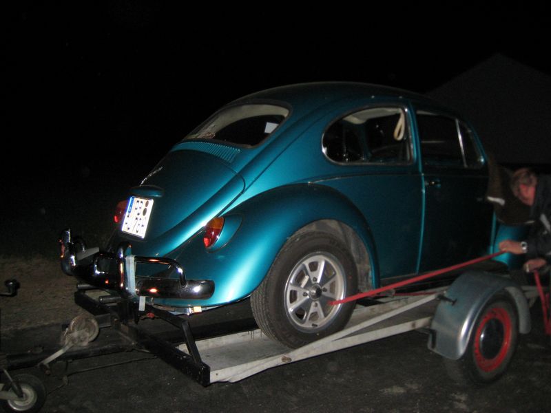

Hier mal der Abtransport nachts um 23 uhr

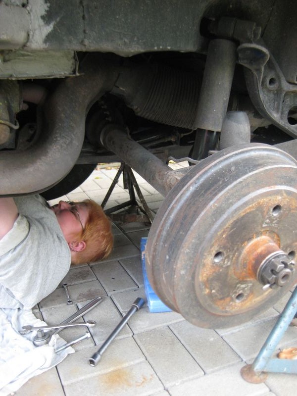

Ach ja und die Achsmanschetten sind auch voll Öl :(

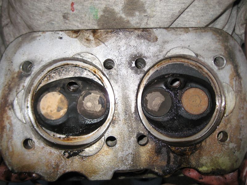

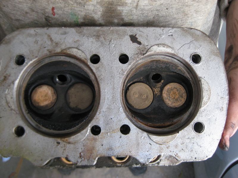

Auch wenn Emil ein neues Herz bekommt, wollen wir doch wissen warum das alte seinen Dienst quitiert hat.
Deshalb hab ich mal angefangen den zu zerlegen, was mir auch recht gut gelungen ist mit kleiner Unterstützung von Martin´s männlicher roher Gewalt bei einigen Schrauben :mrgreen:
Hier mal die Köpfe
Hab auf der einen Seite auch die kolben und zylinder runter, aber keine Foto´s von.
Morgen geht es weiter

Beiträge: 16931
Re: so! Emil´s Umbau
Immer noch keinen defekt gefunden???
Pumukel
Beiträge: 526
Registriert: Fr 4. Jun 2010, 20:39
Wohnort: Salzkotten
Beitrag von Pumukel »
Nein bislang noch keinen Grund für den Ausfall gefunden
