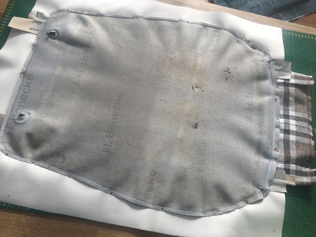

Kommt ein bisschen darauf an, ab der Stoff gemustert ist (Blockstreifen / große Karos) oder Uni
Bei gemusterten musst du halt immer mit dem gleichen Muster beginnen, was für mehr Verschnitt sorgt. (Siehe Bilder)
Zudem würde immer soviel Material mehr bestellen, das man eine lehne oder Bezug nochmal machen kann und den Stoff aus einer Herstellung auf Vorrat hat.
Aus dem Bauch heraus komme ich so auf 4 laufende Meter Stoff, das Alcantara sind dazu noch 2 lfm.
Am besten mal ausmessen und aufzeichnen :up:
