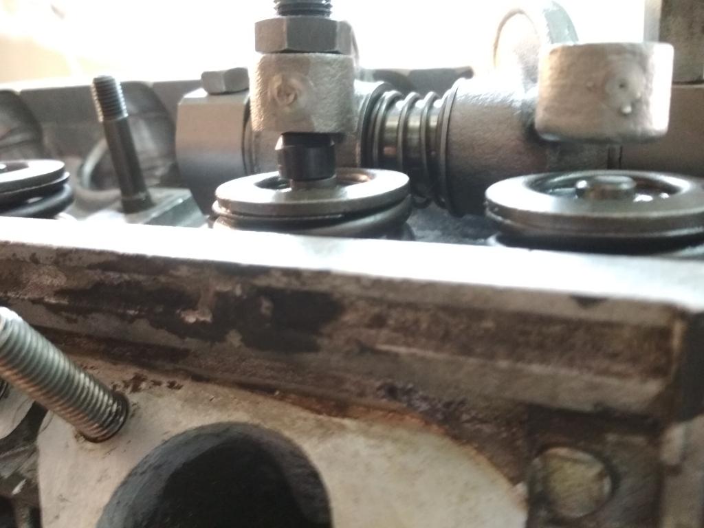

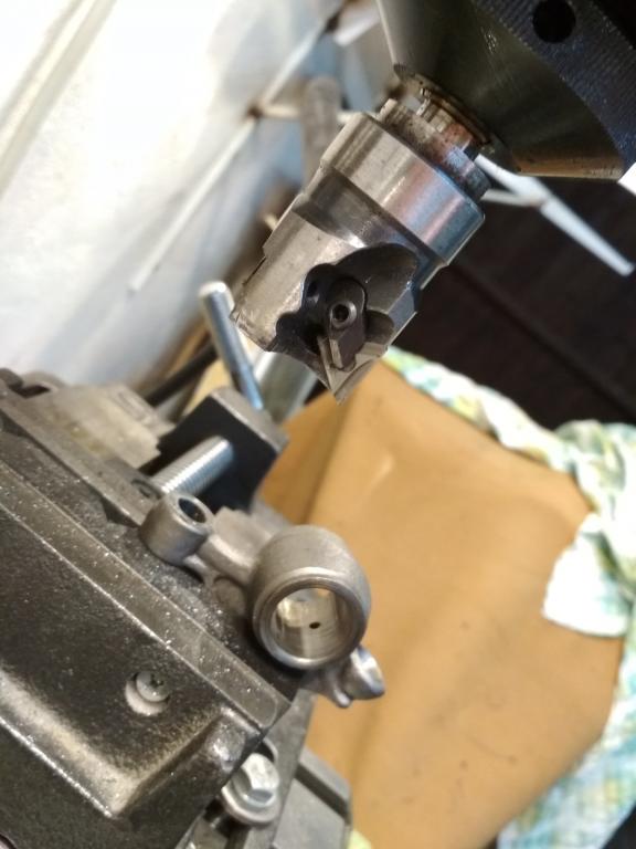

Sodele jetzt gings mal wieder weiter bei mir. Hab nun neue Stößelstangen geholt und wie oben schon beschrieben die Wellen 2 mm unterlegt und die Hebel an xer Unterseite um 1,5 mm abgefräßt. Das ganze sieht nun so aus
- IMG_20180423_221840.jpg (46.21 KiB) 8738 mal betrachtet
Hab noch mit dem Fräser experimentiert. Mit dem Vollhartmetall gings dann besser.

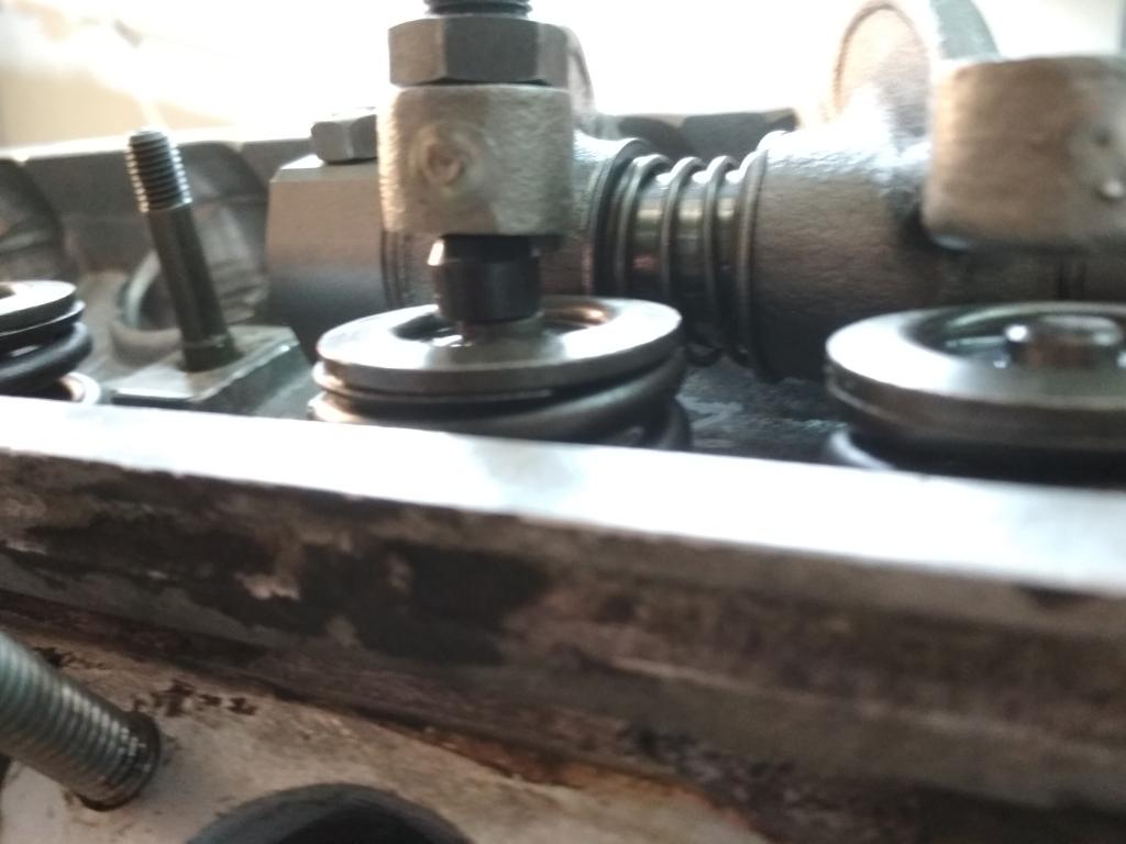

Montiert sieht das nun so aus
- IMG_20180424_225218.jpg (60.21 KiB) 8738 mal betrachtet
- IMG_20180424_225223.jpg (68.49 KiB) 8738 mal betrachtet
Meint ihr das ist genug Platz für den Kopf? Oder muss da noch mehr Freigearbeitet werden?
Gruß Jochen
