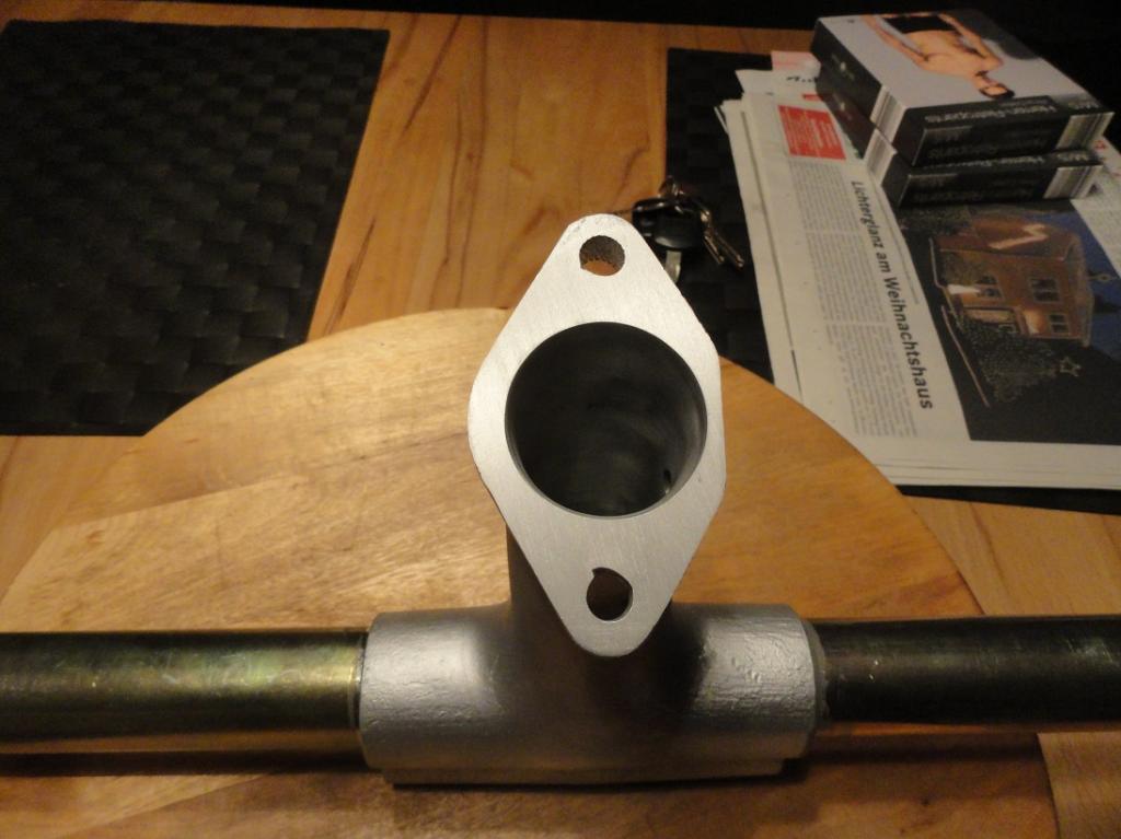

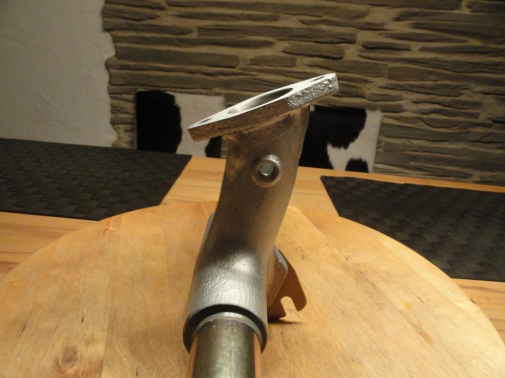

mein Solex-Vergaser wurde auf 37mm geweitet. Um ein Übergang auf 34mm zum Ansauggeweih zu haben, wurde ein Zwischenring im Vergaser eingebaut. Der Zwischenring verläuft konisch zum Ansauggeweih.
Ist es nicht besser, den Flansch vom Ansauggeweih auf 37mm zu weiten? Hat jemand Erfahrung mit beiden Versionen?
Der Vergaser sitzt auf einem Typ1 mit 1776ccm.

ich hab nen 39er auf einem aufgeschweißten EMPI Saugrohr verbaut. Dabei wurden die inneren Löscher für die kleineren Vergaserflansche auch verschlossen. Danach konnte die Verengung im oberen Teil des Saugrohres (wegen der Verschraubung der kleineren Vergaser) ausgefräst werden. Das Ansaugrohr habe ich dann schön konisch ausgeschliffen.
Passt vom Übergang perfekt. Leider läuft der Motor zur Zeit nicht und wird nochmals umgebaut.

Orginal Ansaug konisch auf 37mm geschliffen.
