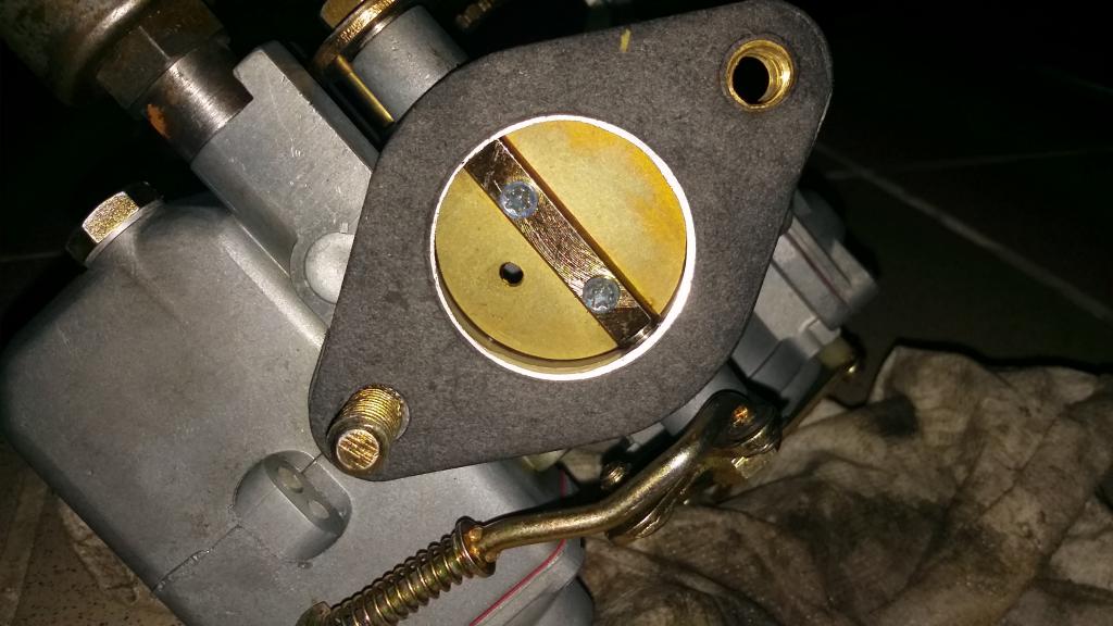

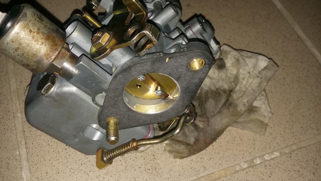

mein Solex-Vergaser wurde auf 37mm geweitet. Um ein Übergang auf 34mm zum Ansauggeweih zu haben, wurde ein Zwischenring im Vergaser eingebaut. Der Zwischenring verläuft konisch zum Ansauggeweih.
Ist es nicht besser, den Flansch vom Ansauggeweih auf 37mm zu weiten? Hat jemand Erfahrung mit beiden Versionen?

- 20180113_174242.jpg (82.38 KiB) 8251 mal betrachtet
- 20180113_174316.jpg (78.63 KiB) 8251 mal betrachtet

@ Typ15 Könntest Du auch ein Bild von den Schrauben der Drosselklappe einstellen, ob und wie die verstemmt wurden. Dann wäre noch ein interessantes Maß zu messen und zwar, wie hoch sind die Köpfe der Torxschrauben?
MfG

Der Vergaser wurde mit den Werten , die ich H.Wensing geschickt habe, eingestellt. Er läuft soweit ganz gut. Mein Problem ist, dass ich keinen Vergleich zu etwas anderem habe. Da ich den Motor im Moment zerlegt habe, könnte man such etwas am Saugrohr machen, wenn es was bringen würde.
Typ15
Typ15
- 20180113_195445.jpg (130.93 KiB) 8206 mal betrachtet
