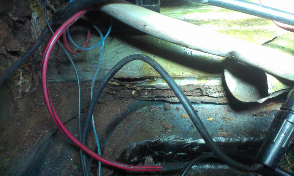

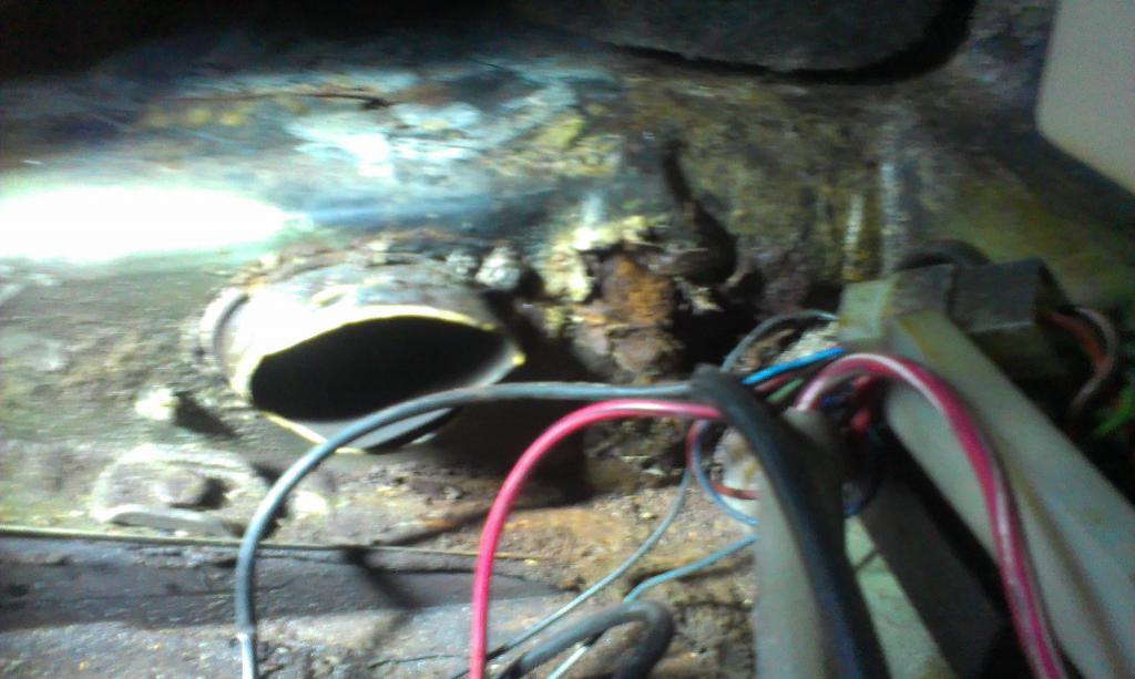

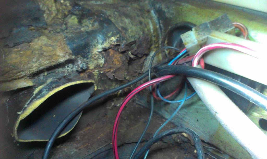

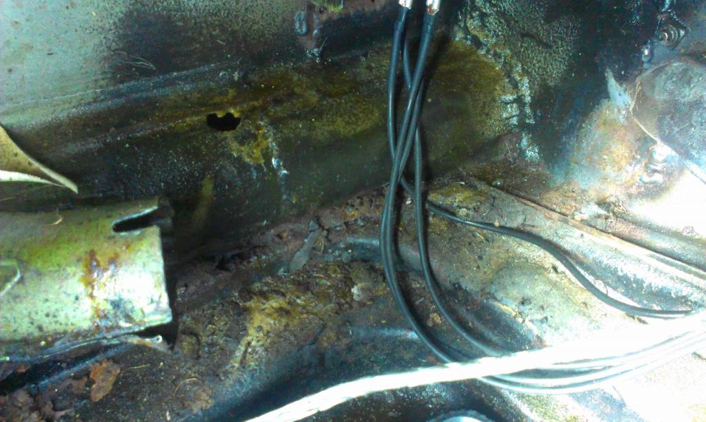

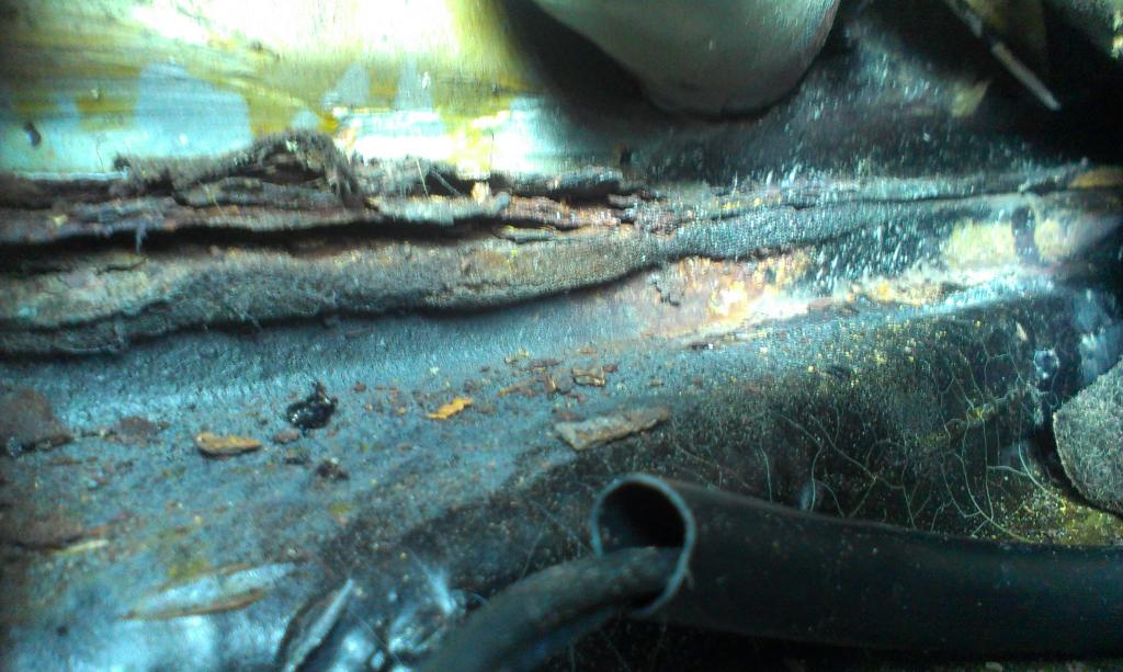

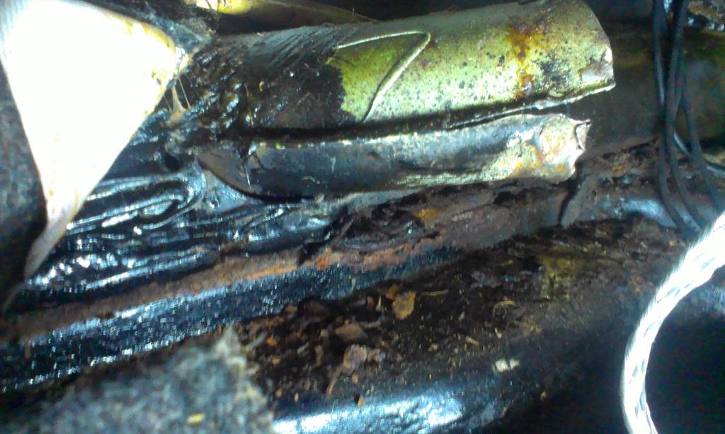

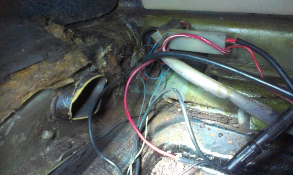

im neuen Jahr treffen mich, nicht ganz unerwartet, Rostsorgen an meinem 1303.
Hier ein paar Bilder von den Ecken unter der Rücksitzbank links und rechts:
- IMAG0006.jpg (80.54 KiB) 9376 mal betrachtet
- IMAG0007.jpg (93.78 KiB) 9376 mal betrachtet
- IMAG0008.jpg (87.37 KiB) 9376 mal betrachtet
- IMAG0014.jpg (116.88 KiB) 9376 mal betrachtet
- IMAG0013.jpg (100.94 KiB) 9376 mal betrachtet
- IMAG0012.jpg (73.88 KiB) 9376 mal betrachtet
- IMAG0011.jpg (106.27 KiB) 9376 mal betrachtet
- IMAG0010.jpg (97.65 KiB) 9376 mal betrachtet
- IMAG0009.jpg (96.79 KiB) 9376 mal betrachtet
Nun zu meinen Fragen
1. Was meint ihr dazu? Der Rest der Karosserie ist übrigens in Ordnung.
2. Wer kann mir das im Raum Stuttgart / Ulm richten? Gern auch Privat, zahle Bar
Viele Grüße
Sebastian

Das sieht nicht gut aus. Der Querträger hats wohl hinter sich, das lässt sich auch schlecht richten da das Blech dort dreifach liegt,sollte man dann wohl besser komplett ersetzen. Die Unterseite der Heizungskanäle hats wohl auch hinter sich. Eigentlich muss das Häuschen runter, dann wird es sicherlich noch "netter" aussehen und man entdeckt das ganze Ausmaß. Alles andere endet wohl in einer "übern Tüv schweissen" Reparatur und zu einer wiederkehrenden Sache.
Re: kleinere Rostsorgen
Verfasst: Di 2. Jan 2018, 17:28
von klaus_t
Hallo, ebenfalls ein frohes neues Jahr.
Ich kann mich da meinem Vorredner nur anschließen, will man ordentlich arbeiten, muss das Häuschen runter. Wie das nach ein paar Jahren mit einer anderen "Reparaturversion" aussieht, erlebe ich gerade bei dem Cabrio eines Bekannten. Um sich die Sache möglichst zu erleichtern, hat man hier auch wild geschweißt, leider ohne Rücksicht auf werksseitige Karosseriefugen. Bsp. Napoleonhut und vordere Spritzwand sind per großer Blechplatte verbunden und verschweißt, Cabriounterholme wurden mit Überschüben repariert, außen am Schweller (Häuschen) verschweißt, innen am Falz der Bodengruppe, im "neuen" Hohlraum gammelt es fröhlich weiter "Hurra".
Mein Tipp mach es gleich vernünftig !!!!
Liebe Grüße
Klaus

Ich empfehle erst einmal hinten alles abbauen und dann mit einer Zopfbürste an einer Flex sowie Schraubenzieher grob drüber gehen.
Dann sieht man viel mehr und ist an einem Vormittag erledigt.
Da es an einem nicht sichtbaren Bereich ist kannst du theoretisch selber hand an legen.
Stück für Stück vorarbeiten. Arbeit abgeben geht ja immer noch.
Max

Verfasst: Di 2. Jan 2018, 20:00
von Firefox
Es IST schlimm !
Zumal du an diesen Stellen nicht so richtig gut arbeiten kannst.
Das Bakelit musstest du schon zerstören und das Warmluftrohr wird dich auch ärgern.
Natürlich kannst du die Stelle von Innen reparieren, wird aber nicht ewig halten.
Falls du auf eine Endoskopkamera zugreifen kannst, schau dir das mal von Innen an, Seitenverkleidung auch dazu abnehmen.
Mit Handelsüblichen Rep.- Blechen kommst du da nicht weiter, da heißt es selbe dengeln.
Diese Stelle gehört zu den heimtückischsten und gemeinsten die es am Käfer zu reparieren gibt !!
Verfasst: Di 2. Jan 2018, 20:21
Fang da erst einmal an zu kratzen, dann wirst Du staunen. Der Holm ist hinten in der Ecke durch. Die Kante wird auch nicht besser sein.
Von aussen ist es garantiert auch nicht besser. Das liegt hinter dem Achsrohr. Da ist nicht soviel zu sehen.

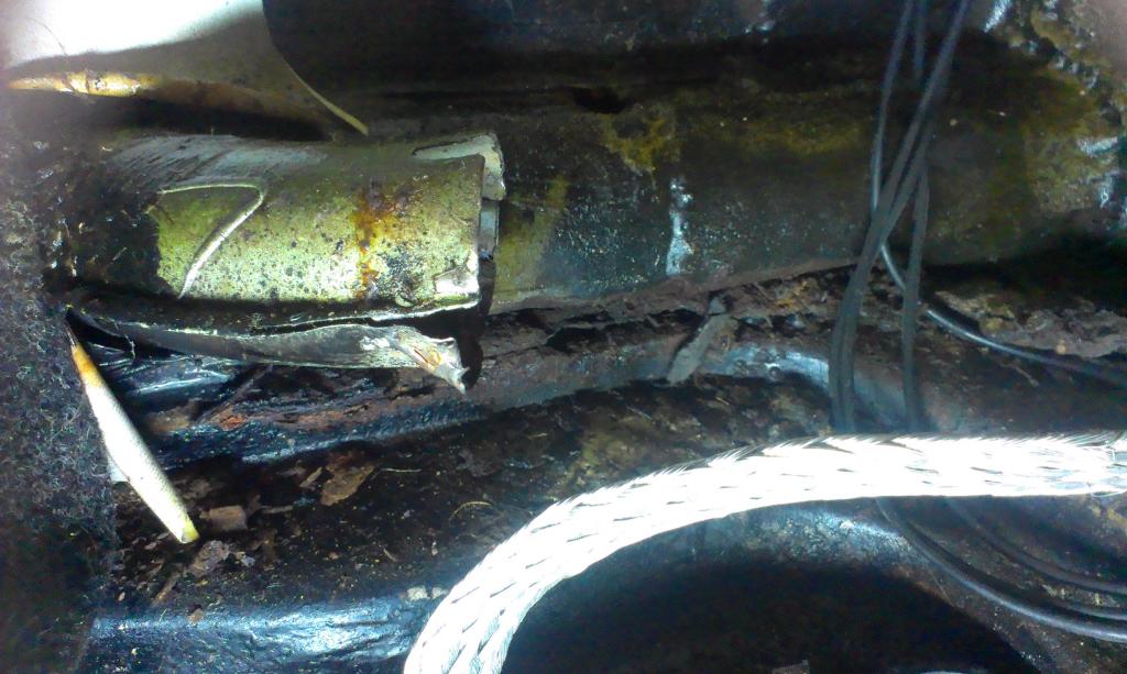

Verfasst: Mi 3. Jan 2018, 11:31
von bluelagune
Verfasst: Mi 3. Jan 2018, 12:15
von klaus_t
dein letztes Bild zeigt, dass die Welt g a r n i c h t in Ordnung war. Wenn das so von außen verschlossen wurde, ist dort, wo du jetzt die "Anrostungen" siehst, unter dem Restlack nichts als Blätterteig. Sieht wahrscheinlich ähnlich aus, wie von Yoko gezeigt.
Liebe Grüße
Klaus
Verfasst: Mi 3. Jan 2018, 12:36
Es sind in diesen Ecken immer mehrere Bleche an- und übereinander. Das im nach hinein wieder vernünftig zu versiegeln ist sehr schwierig. Der noch vorhandene Rost und die ungeschützten Stellen haben dann genug Zeit wieder zu rosten. Bis es dann wieder so aussieht. Es ist noch nicht unrettbar, aber nur ein wenig Rost entfernen und lackieren wird nicht reichen.
