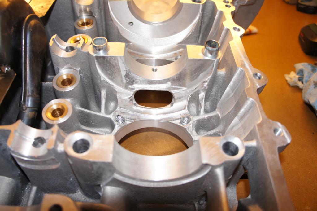

von Steven
Ja, so sah es vorher aus. Hoffe man kann es erkennen. Nicht irritieren lassen vom Messchieber, aber auf dem Bild erkennt man es gut ;-)

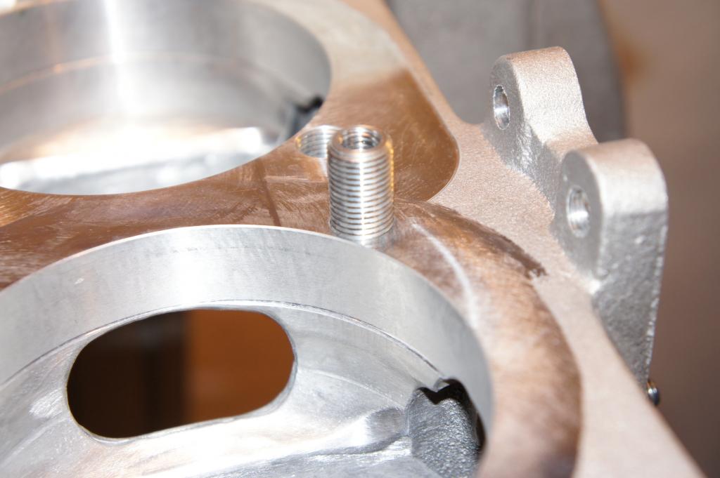

von JR58
Hab nur noch ein paar Bilder gefunden...
So in der Art mache ich das bei mir immer.

Jetzt stelle ich mir die Frage, wird durch Verrunden das Gehäuse nicht zu arg geschwächt. Es wir doch viel Material abgetragen. Siehe Bilder vorher und nachher.
Gruss Holger
