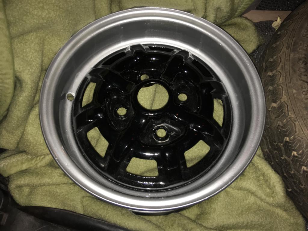

Hallo alle zusammen,
Wie Ihr dem Titel schon entnehmen könnt, bin ich auf der Suche nach einem Gutachten, Zulassung o.ä., die mir dabei helfen kann, meine Felgen doch noch eintragen lassen zu können. Da der TÜV meines Vertrauens leider nichts für mich tun konnte (... ;-( ) und ich nach einer Anfrage bei Kronprinz immernoch am Anfang stehe, hoffe ich nun auf Eure Hilfe :-)
Es handelt sich um Stahlfelgen mit der Nummer 613 035 in der Größe 5 1/2 J x 15, Hergestellt im Juli 1972 (alles auf der Felge abgelesen).
Nebenbei möchte ich noch erwähnen, dass ich Zugriff auf einen zweiten, jüngeren Satz KPZ Felgen habe, der sowohl optisch als auch maßlich identisch, allerdings mit der Nummer 615 3 B versehen ist. Hierzu hätte ich bereits ein Gutachten, sodass mir schon eine Bestätigung der Gleichheit der Felgensätze (z.B. von Kronprinz) weiterhelfen würde. Ich vermute mal, die Unterschiedlichkeit der Nummern liegt an einer Systemumstellung bei KPZ (mit Umbenennungen)?
Eintragen lassen möchte ich sie auf meinen 73er 1303S. Da die Felgen bereits schön aufbereitet sind hoffe ich auf schnelle Hilfe;-)
Danke im Voraus :text-thankyouyellow:

Welche Einpresstiefe ( ET )haben die Felgen?
KäferChristoph
Beiträge: 3
Registriert: Mi 13. Dez 2017, 10:44
Re: Gutachten für Kronprinz Felgen gesucht
Beitrag von KäferChristoph »
Auf den Felgen steht leider keine Einpresstiefe...
KäferChristoph
Beiträge: 3
Kleine Ergänzung: Bei dem anderen beschriebenen, optisch und maßlich gleichen Satz Felgen, beträgt die Einpresstiefe 27mm. Ich vermute, dass mein Satz somit die gleiche ET hat, kann allerdings nicht für eine millimetergenaue Messung meinerseits garantieren... :-)
