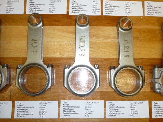

nein, die Pleuel sind nicht alle gleich.
VW Typ1 hat 55er Lagermaß und ist auch aussen sehr breit.
Aussen schmaler sind die Chevypleuel mit 2" Lagermaß.
Noch kleiner sind innen und aussen die 2,0L Typ4-Pleuel.
Gängige Pleuel auf Lager
Typ1=82,0 / Chevy=80,2 /  Typ4=78,8
Gut ist, wenn man nachmessen kann ;-)

das Bild ist schon ein paar Tage älter.
Da ich alle Pleuel vorrätig habe, ist es kein großer Aufwand gewesen, das Messprotokoll mal aus zu drucken und einzeln drunter zu legen.
Ich messe gelegentlich alles nach und protokolliere es und führe Listen. Das ist für meinen Motorenbau eben wichtig.

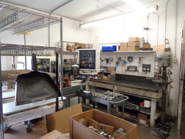

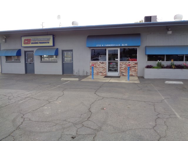

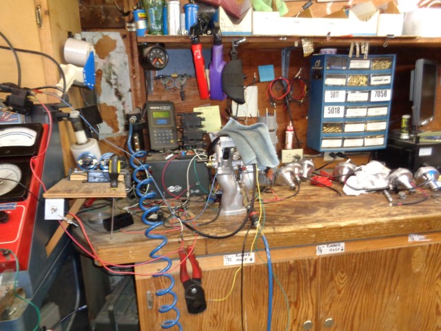

Wie es CB-Performance macht, weiss ich, ich hab es gesehen ;-)
Bilder von CB-Performance aus Farmersville Kalifornien
Vorplatz
Vorplatz

Motorenbau-Werkbank
Motorenbau-Werkbank
DSC00878 (Small).JPG (93.29 KiB) 8062 mal betrachtet
Elektritrick-Ecke
Elektritrick-Ecke
DSC00876 (Small).JPG (122.97 KiB) 8062 mal betrachtet

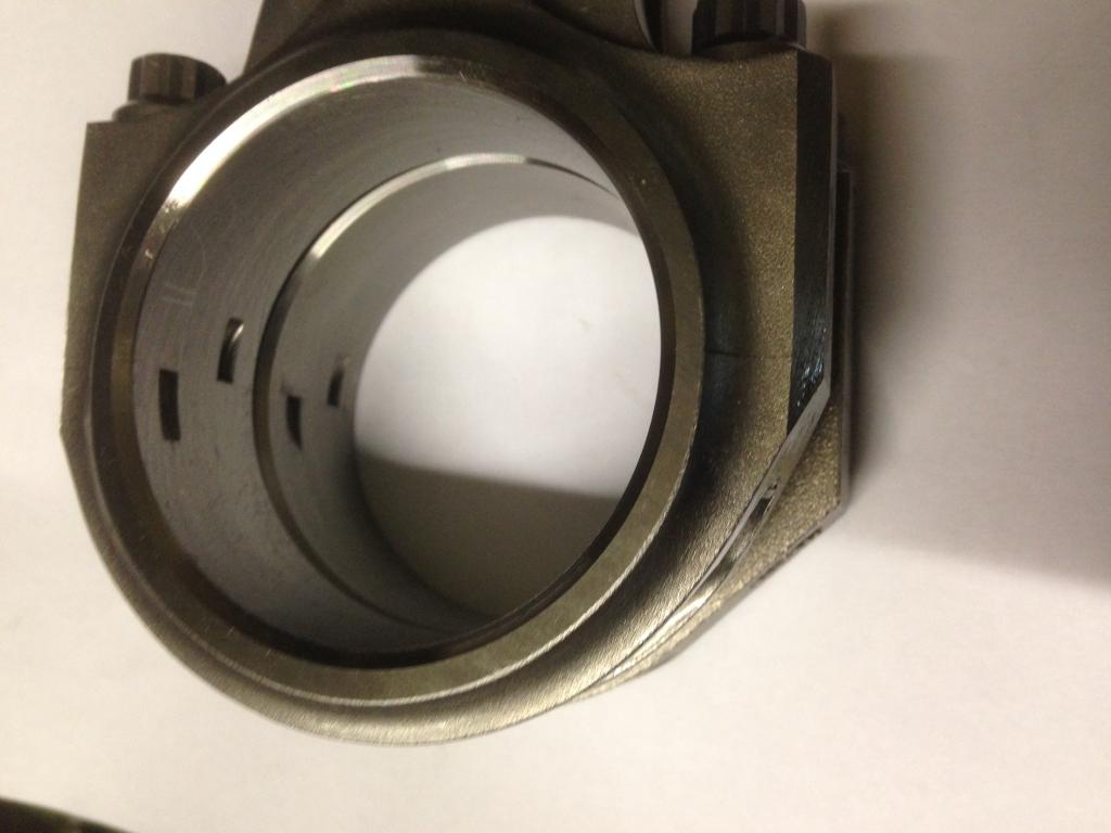

. Scheint wohl so das die chinaböller außen alle gleich sind . Auf dem Bild kann man sehen was man nochmal an Platz spart wenn man pauter , so wie ich sie machen lasse , nimmt. Aber NIE ein chinapleul so bearbeiten. Gibt 100% Bruch
