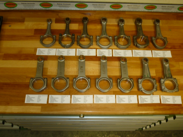

nein, die Pleuel sind nicht alle gleich.
VW Typ1 hat 55er Lagermaß und ist auch aussen sehr breit.
Aussen schmaler sind die Chevypleuel mit 2" Lagermaß.
Noch kleiner sind innen und aussen die 2,0L Typ4-Pleuel.
Gängige Pleuel auf Lager
Typ1=82,0 / Chevy=80,2 /  Typ4=78,8
Gut ist, wenn man nachmessen kann ;-)

orra hat geschrieben:Hallo,
orra
Geile Bilder Rainer!
Leider ist es ein bischen schwer zu lesen was bei alle Pleuel drunter steht, aber diese Daten sind super! Du habt sich viel Mühe (und Kosten) gemacht das zu sammlen, much appreciated!
1192cc T1 N/A Challenger
orra
Beiträge: 689
Karmann: Typ14
Wohnort: Peine
Re: Pleuel Frage , chevy oder VW Grösse Pleuellager
Beitrag von orra »
das Bild ist schon ein paar Tage älter.
Da ich alle Pleuel vorrätig habe, ist es kein großer Aufwand gewesen, das Messprotokoll mal aus zu drucken und einzeln drunter zu legen.
Ich messe gelegentlich alles nach und protokolliere es und führe Listen. Das ist für meinen Motorenbau eben wichtig.

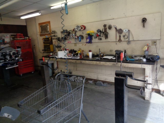

Netter Laden
Netter Laden

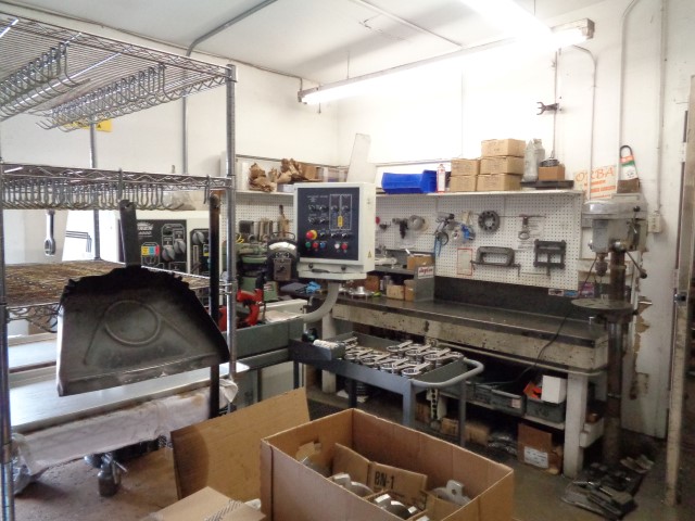

Motorenbau-Werkbank
Motorenbau-Werkbank

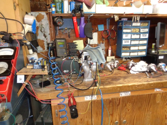

Elektritrick-Ecke
Elektritrick-Ecke
DSC00876 (Small).JPG (122.97 KiB) 8045 mal betrachtet

. Scheint wohl so das die chinaböller außen alle gleich sind . Auf dem Bild kann man sehen was man nochmal an Platz spart wenn man pauter , so wie ich sie machen lasse , nimmt. Aber NIE ein chinapleul so bearbeiten. Gibt 100% Bruch
