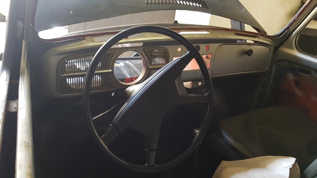

Hallo Gemeinde,
Ich überlege gerade, mein olles 4-Speichenlenkrad gegen ein älteres zu tauschen. Leider komme ich gerade nicht an meinen Käfer, um nach der Aufnahme zu sehen.
Daher meine Frage: gab es dieses Lenkrad auch mit einer 19mm Nabe??? Soweit ich weiß, erfolgte ja 08/1972 der Wechsel von 19mm auf 17mm.
Vielen Dank für Infos!
LG Maik
LG Maik

Re: 4-Speichen-Lenkrad
wenn du rechts von der Lenksäule einen Hebel für den Scheibenwischer hast wird der Umbau auf alt ein größerer Akt
wenn ja, einfach mal die Forumseigene Suchfunktion benutzen,es sollten einige Einträge darüber zu finden sein

Hallo Maik,
es gibt dann 2 Möglichkeiten:
- Umbau der Lenksäule mit allem Pipapo
oder https://www.csp-shop.de/innenausstattun ... 9277b.html
VG
Patrick

Danke schon mal für Eure Antworten!!!
Ja, ich habe rechts "leider" den Wischerhebel. Zwecks Umbau der Lenksäule hab ich schon einiges gelesen. Bin jetzt aber erstmal auf das Lenkrad vom Sparkäfer gestoßen, was mir in Sachen alter Optik erstmal reichen würde (bis zum Komplettumbau). Meines Wissens nach, bzw. lt. Bildern im Netz sollte das ja passen. Es hat die 17mm-Aufnahme, und mit dem Wischerhebel sollte es eigentlich auch gehen!?!
Leider kann ich meine Lenkradaufnahme gerade nicht ausmessen, und bin mir eben nicht sicher, ob ich 17mm, oder 19mm habe. Das Lenkrad auf dem oberen Bild wird fast nur mit 17mm angeboten, aber ich meine schon welche mit 19mm gesehen zu haben.

Hallo
Es gibt bei CSP Lenkräder mit neuer Aufnahme im alten Look in verschiedenen Farben.
Schau mal auf deren Seite.
Gruss Uwe

Moinsen,
in den Post- bzw. Bundeswehrkäfern gab es auch das Zweispeichenlenkrad mit der neuen Verzahnung (hatte ich mal in meinem Golf
Stefan
