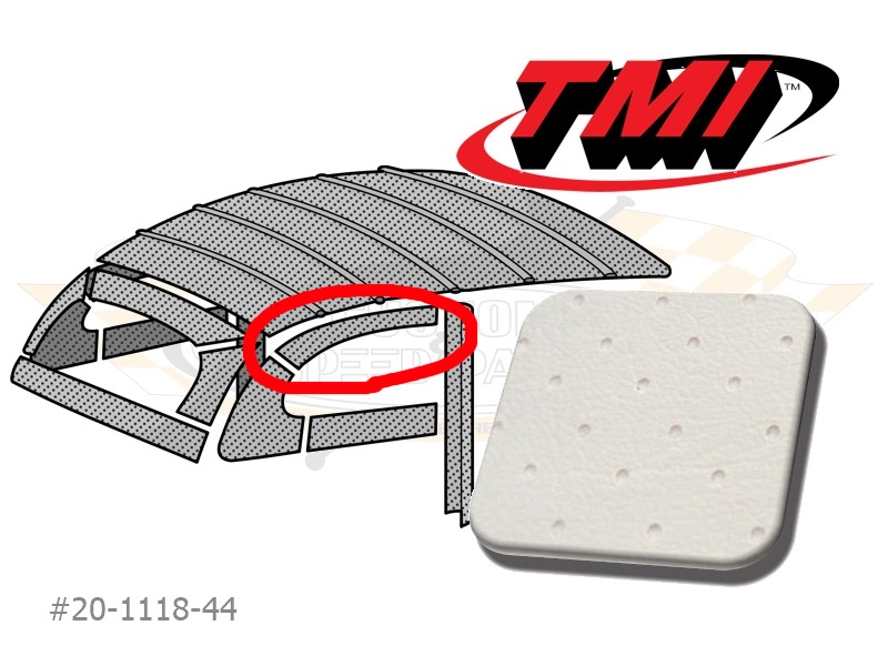

Ich haette ein Frage zum original Dachhimmel vom 1965 Kaefer. CSP bietet da eine TMI Version fuer das Bj. bei der die Seitenverkleidung von hinten nur bis zur B-Saeule reicht.
Bei meinem Kaefer muss aber die Verkleidung bis zur A-Saeule gehen. Woher bekommt man denn nun die passende Version? Kennt ihr das Problem?

Hallo Carli,
ich habe auch bei CSP den TMI Himmel bestellt. Auf den Bildern sieht es aus als ob er da zweiteilig ist.
Ist er aber nicht... er kommt als ein Stück von der C zur A Säule.
Ansonnten frag sicherheitshalber bei CSP nochmal nach... Wäre ärgerlich wenn er nach so langer Lieferzeit sich als falsch herausstellen würde...

Danke fue die schnelle Anwort! Vielleicht ist das beim Bj. 61 anders!? Ich hatte das TMI Set bei Hoffmann Speedster bestellt und es sah genau so aus wie auf der Skizze. :-(
Koenntest Du mir die CSP Artikelnummer von deinem TMI Set verraten?

Also ich habe diesen bestellt:
Himmel Käfer '61-'62 gelocht weiß Artikelnummer: 20-1116-44
Und unter einem Stück meine ich, dass du für eine Seite trotzdem 3 teile benötigst... Der obere von C-A Säule. Dann die B Säule runter und der Unterteil des Seitenfensters.
Also ist kein kompletter Seitenteil....
Würd einfach Mal bei CSP anrufen.
