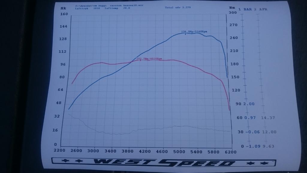

1914 buggy Motor.
Torben Alstrup
Beiträge: 870
Fahrzeug: Lindner Beach buggy
1914 buggy Motor.
Beitrag von Torben Alstrup »
AS41 Gehäuse, liniehonet
CB 69 mm GGW kurbelwelle.
200 mm std Schwungrad, erleichert 1 kg., 8 stiftet.
KEP stage I Druckplatte.
Gewuchtet.
Serie Pleuel, erleichert bis 550 gr.
Engle VZ14 Nockewelle.
26 mm CB "O ring" filterölpumpe..Blueprinted.
CB 1,3 l Ölsumpf
AA 94 mm Kolben & Zylinder.
Fast Fab Stössel schutzrohre.
311 Köpfe bearbeitet bis 132 Cfm @ 13,8 mm. 25" 9,5 - 1 verdichtung
Serie Kipper. Porsche style Schrauben an HD Wellen.
Fixerte 009 Verteiler, mit CB Black box, Pertronix 3 Ohm Spule.
40 mm Dellorto Vergaser. an 45 mm. verkützte CSP Saugrohre.
Bugpack Buggy header mit 2 Cherry bomb Töpfe. LAUT an vollgas :shock:

:text-+1:
Welche Ventile?

Manley Rostfrei. 35,5 x 32 mm.
Beiträge: 3474
Re: 1914 buggy Motor.
Satter Drehmomentverlauf!
Super gemacht! :handgestures-thumbupright:

bis wieviel Hubraum ist die VZ14 gut?
(ich mein bei mir ist auch eine verbaut)
Torben Alstrup
Beiträge: 870
Es kann verwendet werden bis 2,3 l. Es hängt mehr an der combo.
Ich würde es doch nicht emphelen in ein Strassen Auto der viele km sehen, als der Nocke ist n´bisschen aggressiv so die Führungen hat ein hartes leben. Du sollst nicht mehr als ca. 20000 km erwarten von die Führungen Du brauchst auch ein leichte ventilbetrieb so das du and ca. 220 -230 lbs Federdruck bleiben kann oder die Sitze sterben auch relativ schnell.

Torben Alstrup hat geschrieben:Es kann verwendet werden bis 2,3 l. Es hängt mehr an der combo.
Danke sehr! Motor läuft schon seit 2005, ich muß dann wohl nochmal nachprüfen
Die engle VZ Nockenwellen habe sehr steile Rampen ,deshalb gutes Drehmoment und auch relativ viel Leistung. Aber auch deshalb nicht gut für lange Lebendauer und Strasenbetrieb

ich hab 2005 von Eckstein einen 1,6l Motor gekauft mit 274° Nockenwelle und HD Federn(für 1550€), ich meine er hat gesagt es wäre eine Engle Nockenwelle, gibt's da eine andere mit 274 ° ?

Wahrscheinlich ein W100. Ein normale milder Welle für der Strasse.
