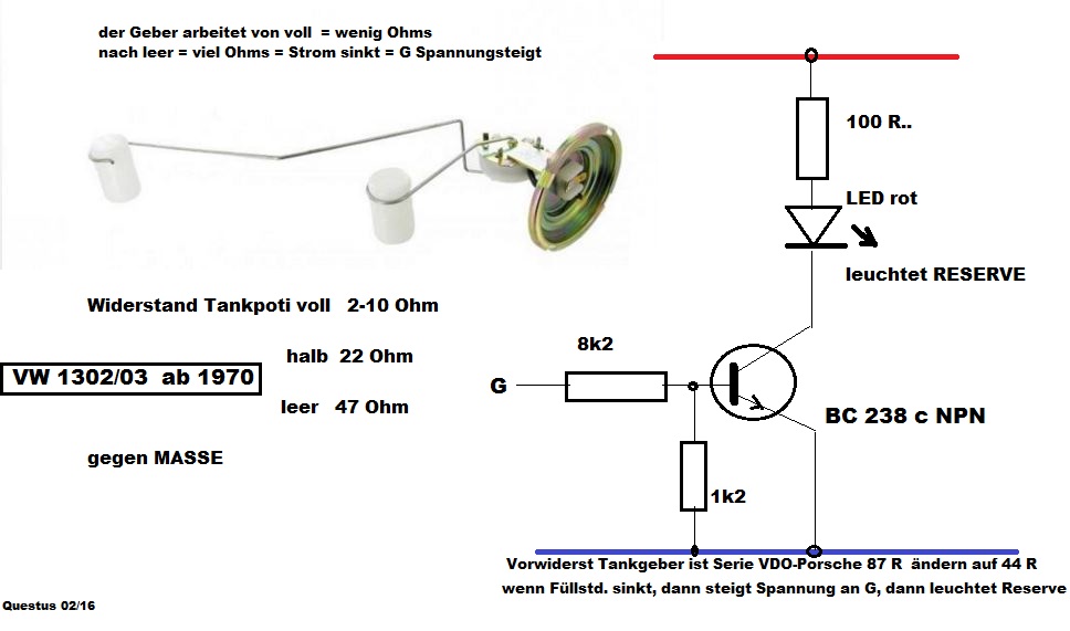

Moin Jannis,
ich sende Dir meine Forschungen am Elo (1302/03) den Tankgeber zur Ansteuerung
der roten LED im Porsche Inschtrument zu überreden.....
die Anzeige vom Dickholmer und die Werte sind hier auch bekannt - :o
wenn Du Dich ins Thema a weng reinkniest... löst Du es mit der Mütze
die wesentlichen Parameter hast Du nun,
wenn Du noch Hilfe brauchst ... PN (der Vorwiderstand 87 R ist örtlich im VDO Käfer-Instrument ! zu finden)
