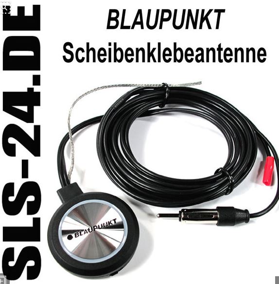

der Elo 1303 02 hat eine Scheibenantenne vom Blaupunkt innen,
weil der Horst keinen Chromschnickschnack mochte
die läuft seit einigen Jahrzehnten tadellos, so eine guten Trennschärfe habe ich
nirgends bis dato gefunden.
DAS IST DER NACHFOLGER:
