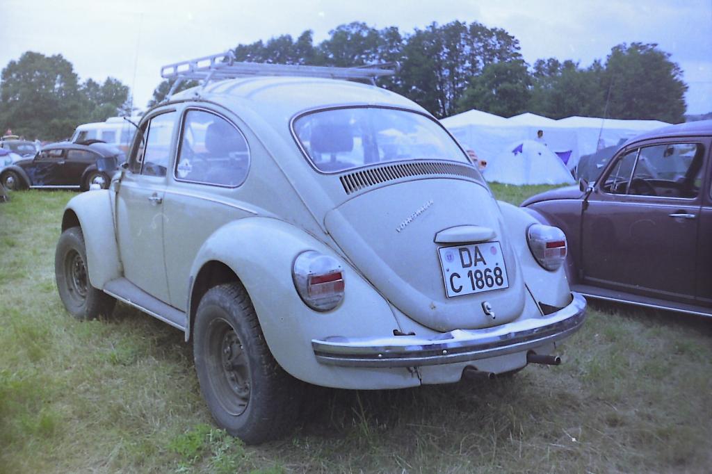

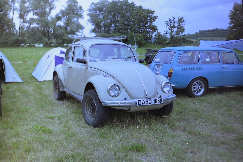

wenn die Käfer auf den Bildern zu hoch sind sollte es reichen den Käfer hinten etwas höher ein zu stellen. Vorne kommt er automatisch mit aus den Federn. Gasdruckstoßdämpfer oder welche mit Zusatzfedern sollten absolut reichen
du achtest auch auf die Höchstgeschwindigkeit der Reifen? bei deinem vorigen Beispiel waren es max.130km/h bzw 16" im Durchmesser, dann brauchst auch andere Felgen bzw musst groß ausholen
evtl hilft das ein wenig zum "basteln"
die voreingestellten Reifen/Felgen dürften das max. werden bei den vorderen originalen Kotflügeln, es ist aber etwas schwer abschätzbar
http://www.reifenrechner.at/index.html? ... 5.5&2et=26
P.S.
und noch ein Bild
- PICT0245 1024.jpg (148.12 KiB) 7323 mal betrachtet
- PICT0246 1024.jpg (134.72 KiB) 7323 mal betrachtet

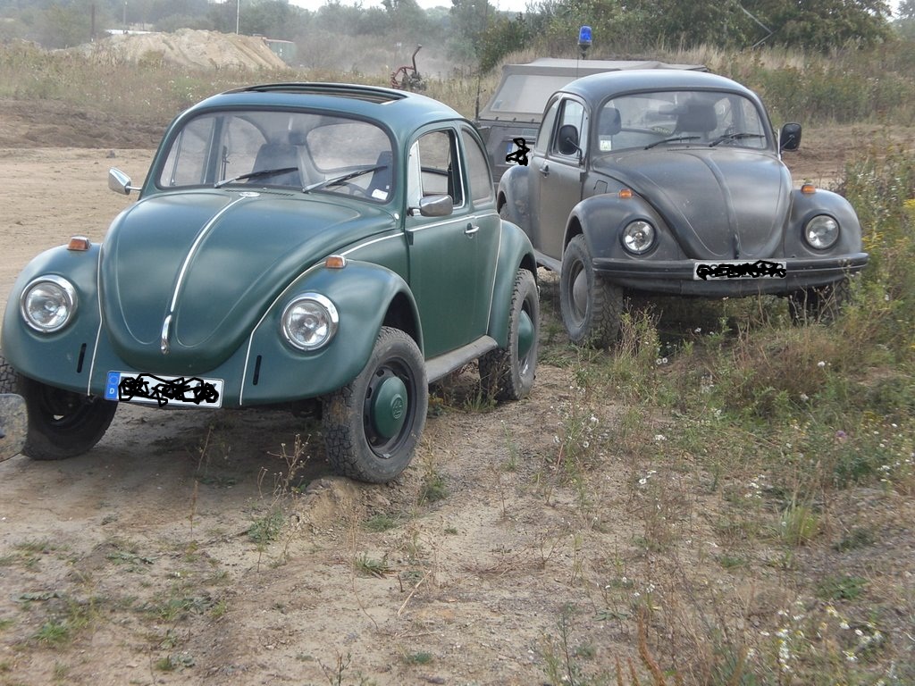

Mit Bildchen kann ich auch dienen
- CIMG5488.JPG (309.48 KiB) 7317 mal betrachtet
