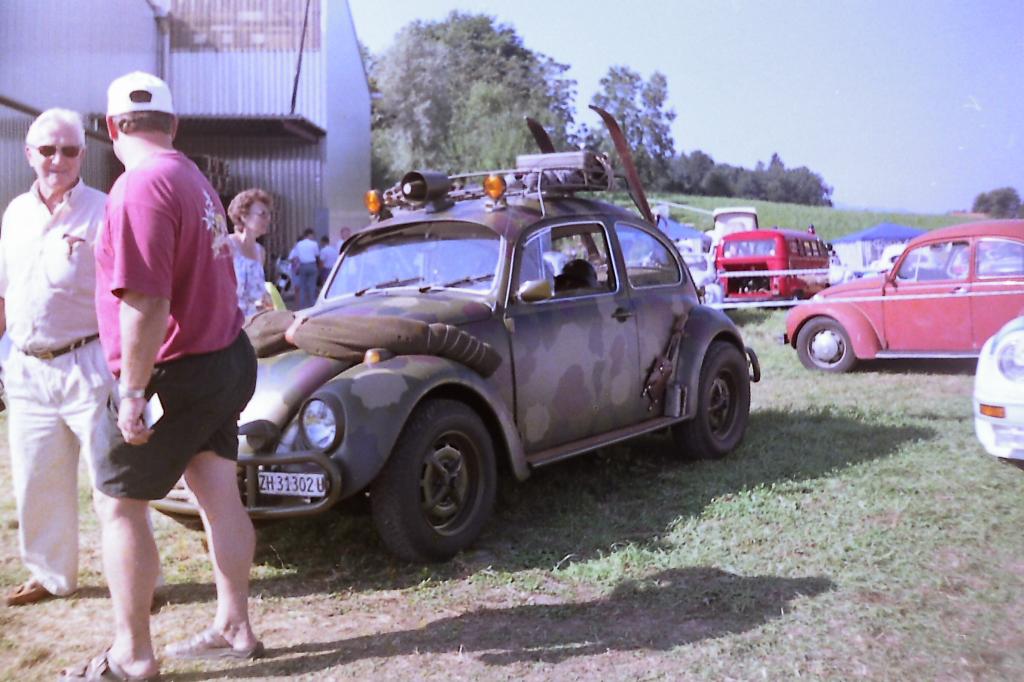

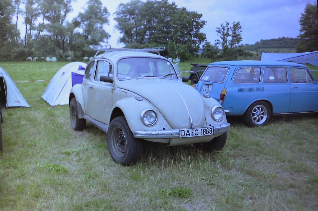

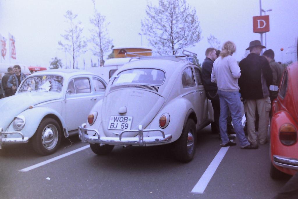

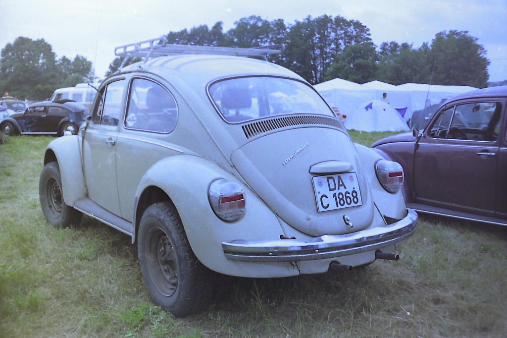

du hast Glück, ich digitalisiere gerade ein paar alte Fotos und hab doch glatt was gefunden :character-oldtimer:

wenn die Käfer auf den Bildern zu hoch sind sollte es reichen den Käfer hinten etwas höher ein zu stellen. Vorne kommt er automatisch mit aus den Federn. Gasdruckstoßdämpfer oder welche mit Zusatzfedern sollten absolut reichen
du achtest auch auf die Höchstgeschwindigkeit der Reifen? bei deinem vorigen Beispiel waren es max.130km/h bzw 16" im Durchmesser, dann brauchst auch andere Felgen bzw musst groß ausholen
evtl hilft das ein wenig zum "basteln"
die voreingestellten Reifen/Felgen dürften das max. werden bei den vorderen originalen Kotflügeln, es ist aber etwas schwer abschätzbar

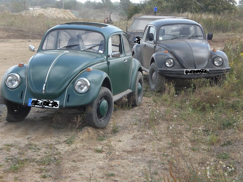

und noch ein Bild

Mit Bildchen kann ich auch dienen :handgestures-thumbupright:
