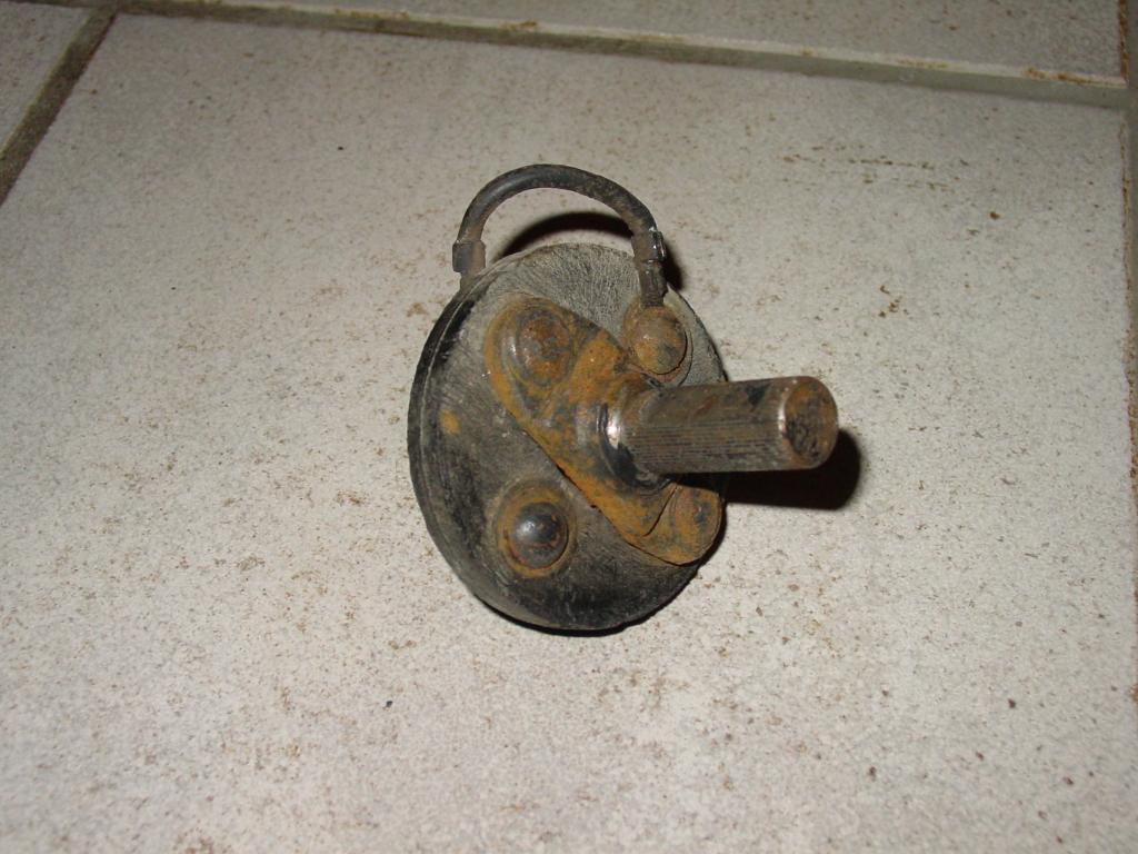

ich Restauriere zur Zeit ein Mex. Käfer 1200 L und wollte die Hardyscheibe erneuern. Die Flansche welche an der Hardyscheibe momentan befestigt worden sind wurden damals Genietet. Nun probiere ich natürlich bei der Restauration sowas wieder in den "Original" Zustand zurück zu bringen. Denn die Hardyscheibe fest schrauben kann ja jeder. Ist jemand vom Bereich Niet technick hier der mir sagen kann wo man diese Gegenhalter sowie Nietunterlagen für die "Vollniete" herkriegen kann bzw. wo man sowas machen lassen kann?
Bzw. ist dieses auch wirklich damals Original genietet worden denn bei vw classic parts habe ich auf einer Explosionszeichnung diese nur mit Schrauben gesehen?

Orginal hin oder her. Es wird schwierig jemanden zu finden, der noch Nietköpfe da hat und auch noch damit umgehen kann.
In meiner Ausbildung musste ich so etwas öfter an LKW Rahmen machen. Auch Bremsbeläge nieten gehörte da mit zu den täglichen Arbeiten. Trotzdem h würde ich Schrauben nehmen und weiß dann auch sicher, dass es hält. :handgestures-thumbupright:

Jeder Schmiedebetrieb kann sowas.
Früher wurde bei meinem alten Herrn in der Schmiede auch noch sehr viel genietet,
bis sich dann das Schutzgasschweißen durchgesetzt hat, dann wurde anstatt
dem Nietkopf ein Schweißpunkt für die Optik "wie genietet" gesetzt :mrgreen:
