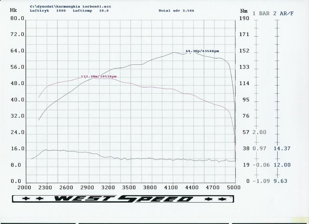

Re: Fragen zum Motorkonzept 1500
Der type 4 kühler statt der type 1 in ein versetzter type 1 gehäuse wirkt NICHT unter ca. 3300 motor umdr. grund der recht genauer luft volumen der an der kühler dirigiert ist. Type 1 kühler in der "03" gehaüse macht sinn. VIEL mehr wichtig ist ausreichend luft ins motorraum zu bringen. Cabrio haube wirkt sehr gut.
Also ein 1600ér einkanal motor leistet schon 60ps wenn gut abgestimmt, Eben mit ein Serie NW
Hier ist meine 1600 einkanal std. plus stage 2, mit ein 34 mm pict3 vergaser, CB 2280 NW und ein serie Leistritz topf mit TDE endrohre.
- sgl. port stage2.jpg (98.91 KiB) 6229 mal betrachtet
Zuletzt geändert von Torben Alstrup am Di 8. Aug 2017, 12:37, insgesamt 1-mal geändert.
