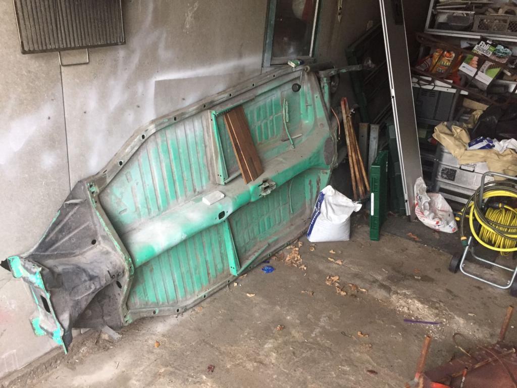

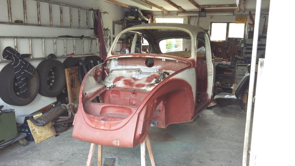

Ein neues Projekt steht an.
Hatte mir letztes Jahr ne 70er Bodengruppe günstig geschossen die ich eigentlich unter mein Mex Häuschen bauen wollte.
Aber es kommt ja meisten anders wie man denkt :)

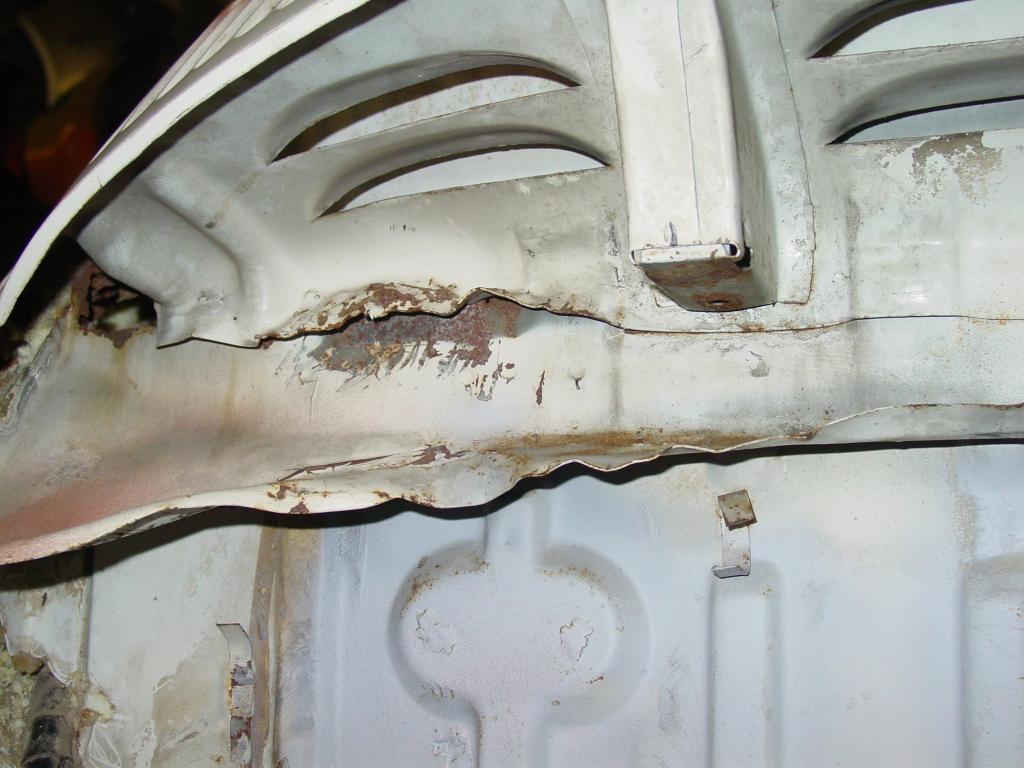

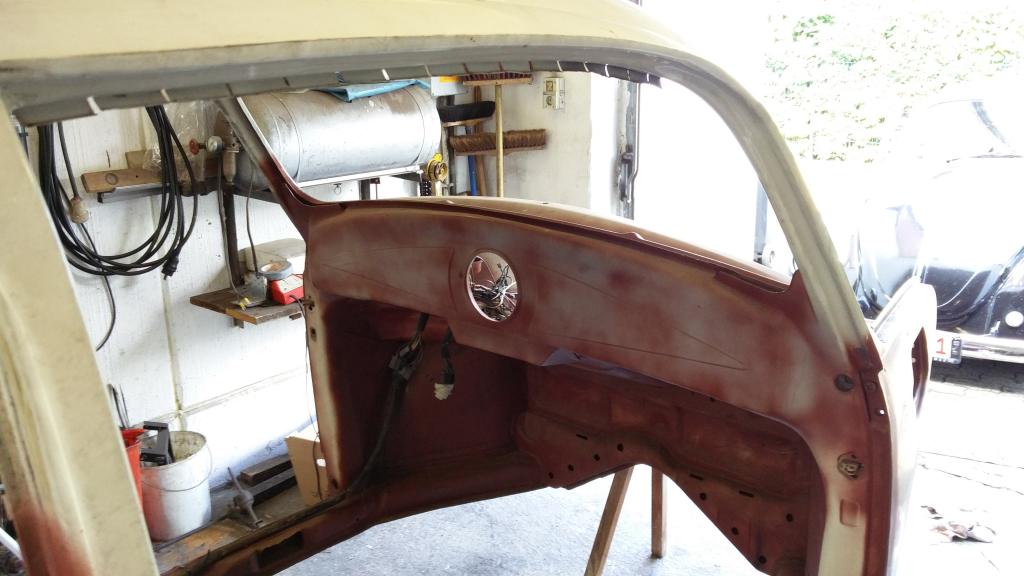

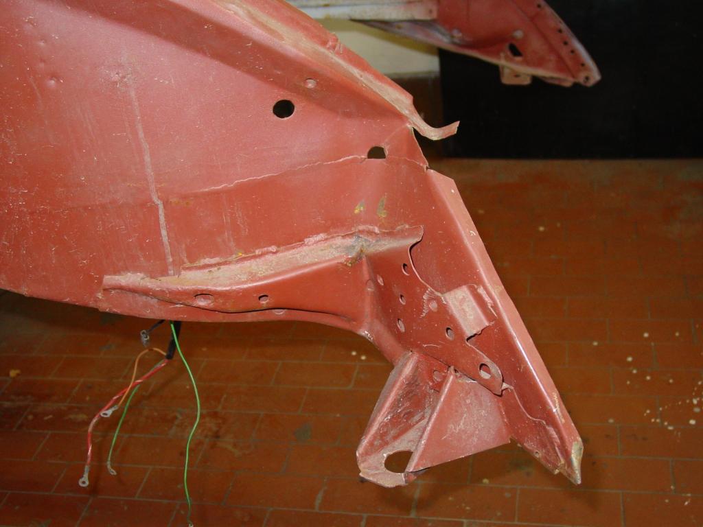

Dieses Frühjahr hatte ich bei Kleinanzeigen ein 74er Häuschen gefunden und zugegriffen, ist so gut wie fertig geschweißt ausser eine stelle hinten Links an der Rückwand/Seitenteil. Die Endsptize links ist auch abgeknickt und wird wieder gerichtet.
In den kleinen soll dann mein 2L Typ1 den ich grad zusammen baue.Dazu gibt es aber den anderen Fred.
Türen, Kotflügel, Hauben habe ich auch schon besorgt.

So heute habe ich das Häuschen zum VeeDee gebracht damit er mir hinten links das Loch wieder hübsch macht und die Endspitze grade.

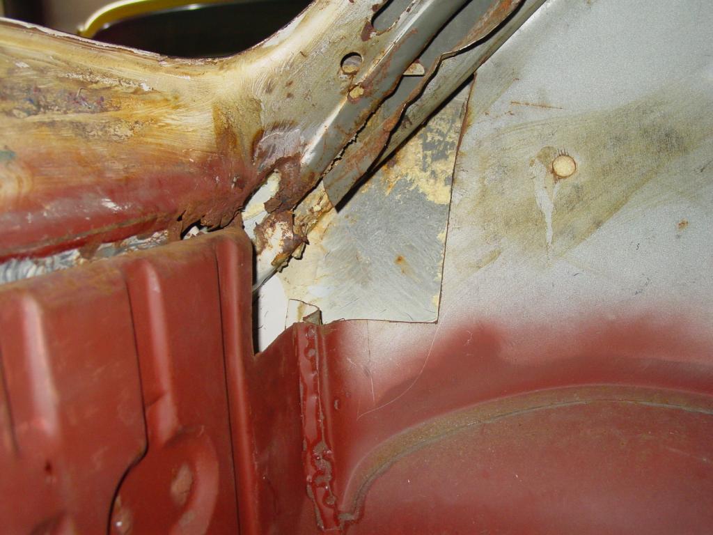

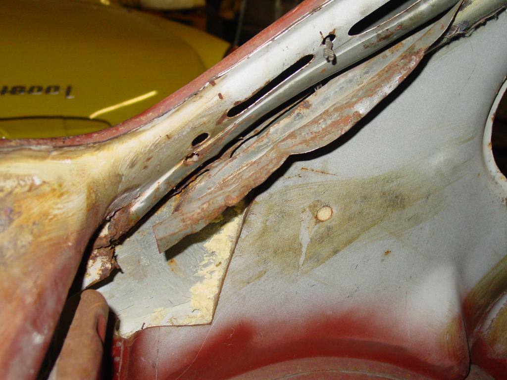

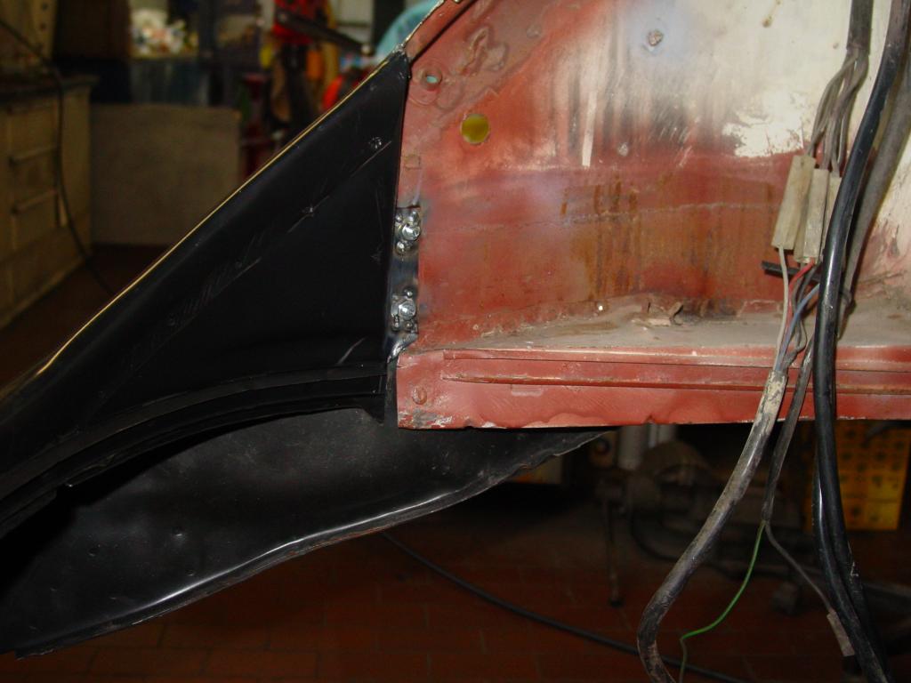

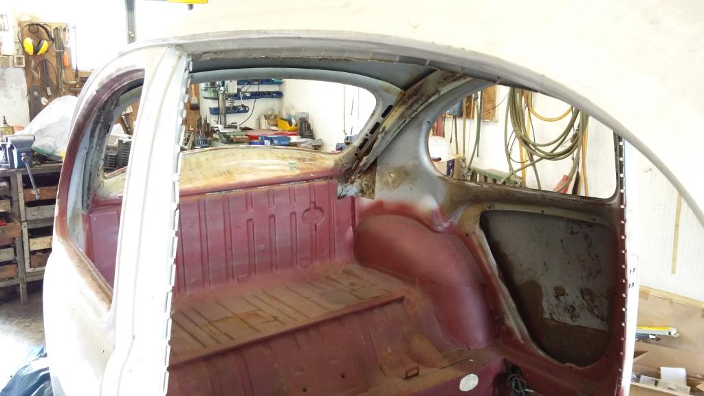

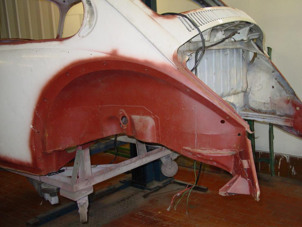

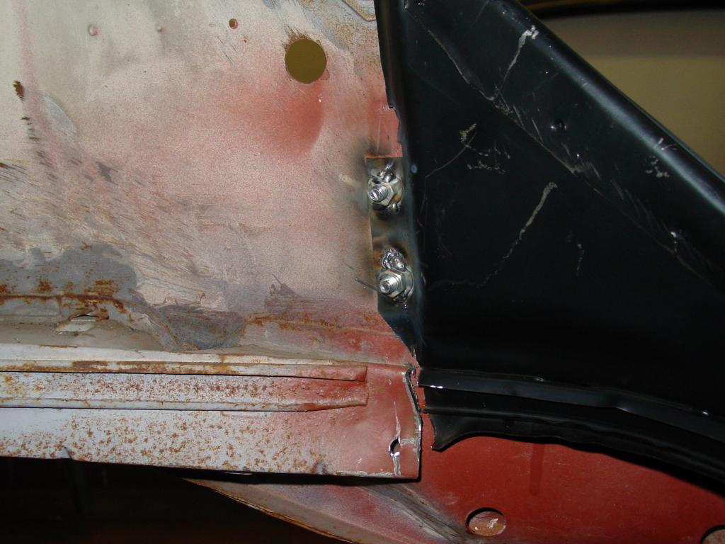

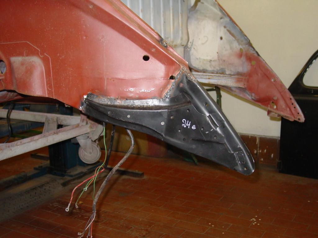

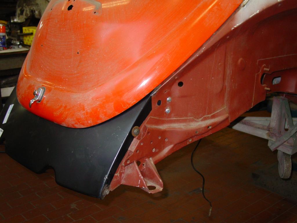

Habe die Endspitze getauscht und das hintere A-Blech schraubbar eingepasst.
Wie geht denn sowas?
Endspitze drin!
Endspitze drin!
ZSB
ZSB
Innere Verschraubung

Danke für die Fotos Volker und gute arbeit
Kannst schon abschätzen wann ich das Häuschen abholen kann?

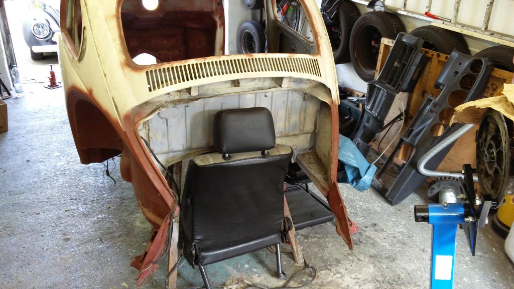

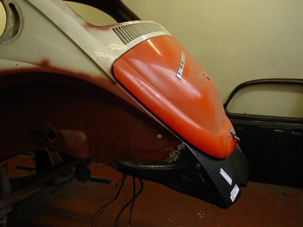

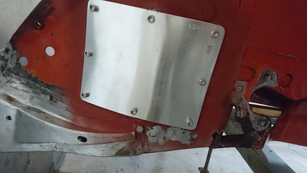

Weber Doors waren angedacht und die herausnehm baren Bleche wie du sie hast links rechts
Re: 70er BG mit 2L Typ1 trifft auf 74er Häuschen
ousie hat geschrieben:Weber Doors waren angedacht und die herausnehm baren Bleche wie du sie hast links rechts
:handgestures-thumbupright: Dann ists ja gut. Unbedingt jetzt machen und schön groß und möglichst tief runter, fast bis zu den seitlichen Dreieckblechen.
Brauchst ja nicht nur für die Weber, sondern auch zum angenehmeren Kerzenwechsel.

Es gibt ja so fertige zu kaufen. Oder ich bau mir selber welche.
Welche Maße haben deine?
Die Dreiecksbleche werde ich auch noch schraubbar machen.

ousie hat geschrieben:Es gibt ja so fertige zu kaufen. Oder ich bau mir selber welche.

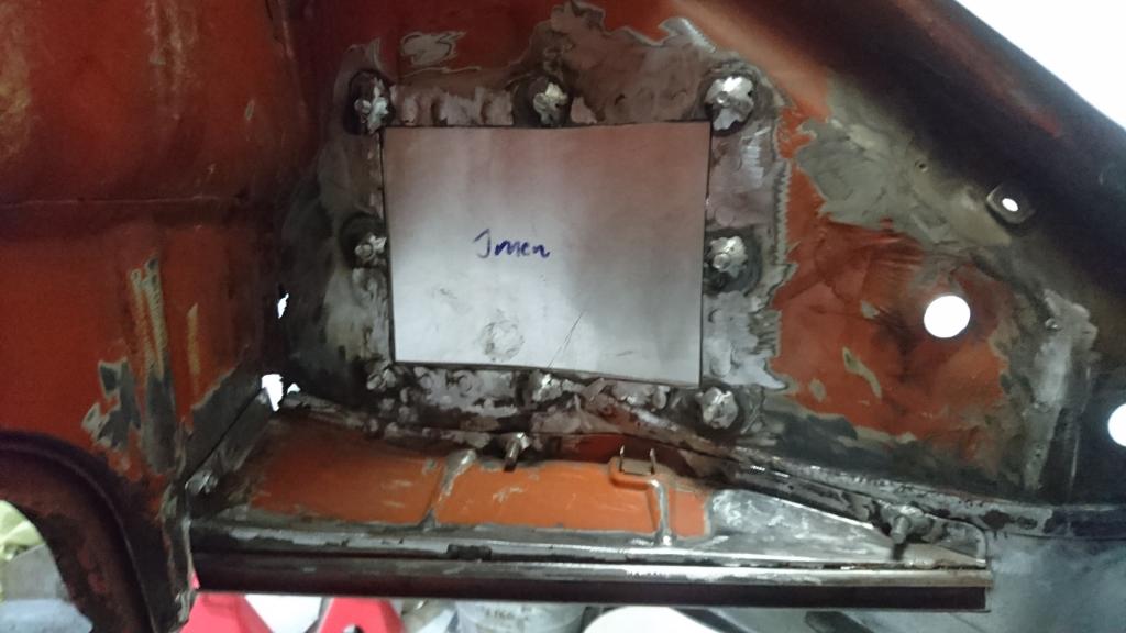

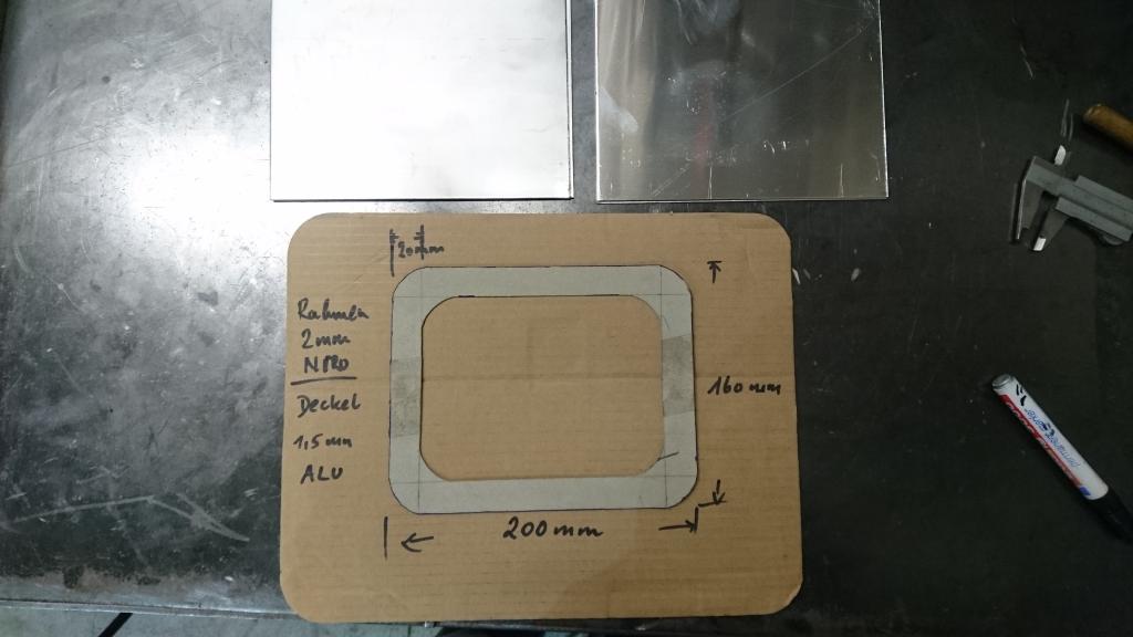

:handgestures-thumbupright: Selber machen, ist ja keine Doktorarbeit... :mrgreen:
Ich schick dir am Abend die Maße.
Bez. TÜV: Die werden ja mitlackiert und fallen auch nicht auf, man sieht ja kaum hin, wenn das Rad drauf ist. War jedenfalls beim 66er nie ein Thema.
Hier meine Maße. Die Niro Platten habe ich auf einer alten Spsnplatte aufgespannt und die Innenseite mit der kleinen, dünnen Flex Scheibe ausgeschnitten. Raucht zwar ein bischen, wenns heiß wird.., geht aber.
Mehr Fotos vom Einbau bei Restaurationen vom 1302 OSR.

Hallo Sascha.

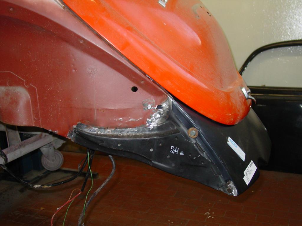

Bin dabei, die Bleche für die Ecke am Heckfenster zu bauen, ist Fummelkram, und das vorhandene Blech an der C-Säule ist auch krumm und muß gerichtet oder ersetzt werden. Dann kann ich das beantworten.

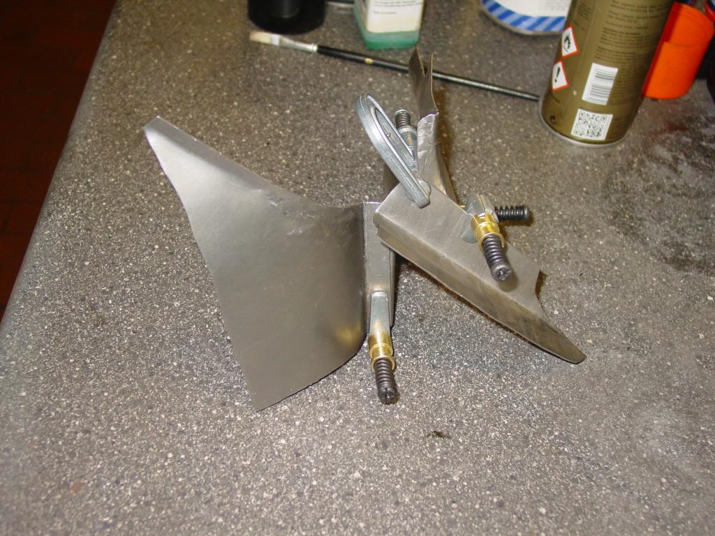

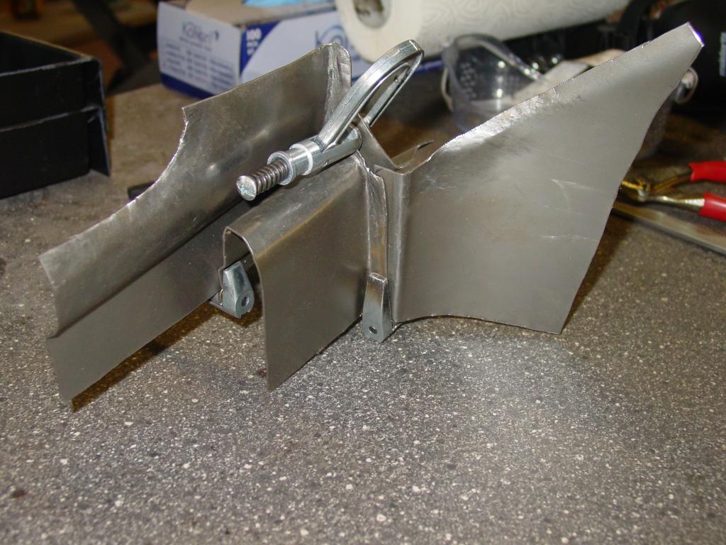

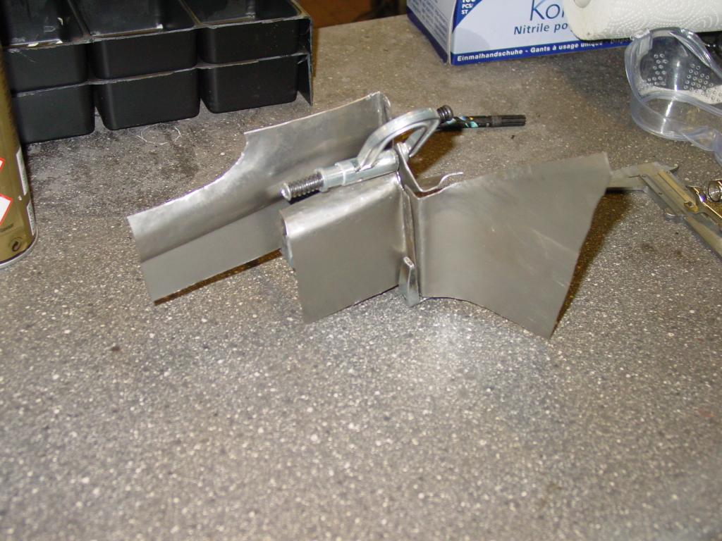

Wie angedeutet, Bleche sind gebaut. Jetzt noch einsetzen und GO.....
So passt es zusammen
Die Drama-Ecke
Die Drama-Ecke
Fliegt auch noch raus
Werd ich wohl wieder gerade kriegen
:text-bravo:
Alle Achtung, sehr gut gemacht.
Das ist ja wirklich eine sehr schwierige Stelle.
