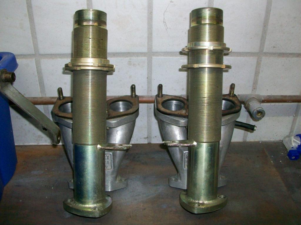

Die Frage ist evtl. etwas komisch, läßt sich aber durch das Bild erklären.
Ich habe also leere Gewindefederbein ergattert. Dazu brauche ich Dämpfer, gerne mit von außen verstellbarem Bodenventil, und Federn. Was könnt ihr mir empfehlen ? Es ist ein Straßenfahrzeug, kein Rennauto. Restkomfort sollte noch deutlich vorhanden sein.
Grüße Andre

Haben die Teile denn Serienmaße? (Länge? Durchmesser?)
Re: Gewindefederbeine vorne 1303, was packe ich da dran ?
Verfasst: Do 3. Aug 2017, 11:55
von anthomas
...die Dämpferpatronen sollen 32cm lang sein. Der Durchmesser ist etwa 43-44mm. Mit den Kerscher-Federn bin ich eigentlich zufrieden, die würde ich mit angepassten unteren Tellern auch weiter fahren. Der Restfederweg war mir zu wenig, das geht mit den kurzen Gewinderohren besser...

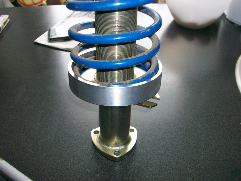

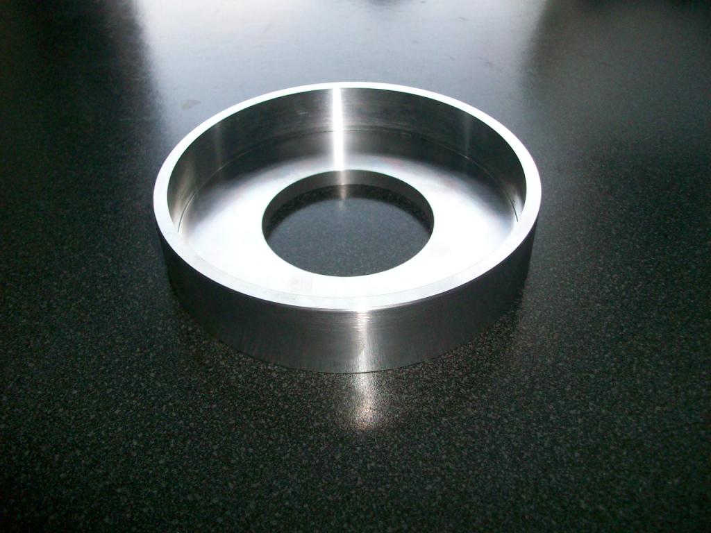

Verfasst: Fr 1. Sep 2017, 08:36
von anthomas
da auch die fleißigsten Dreher mal Urlaub brauchten, habe ich nach 3 Wochen Wartezeit jetzt die Federteller nach Zeichnung bekommen.
Grüße Andre

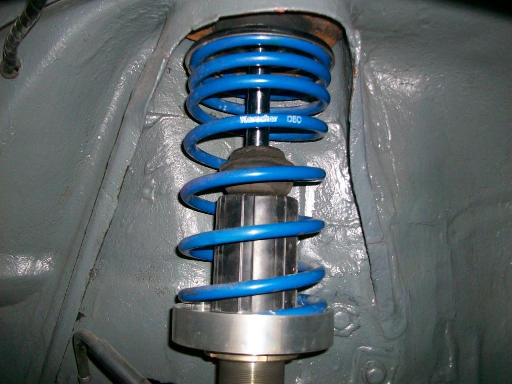

und drin..
Verfasst: Sa 2. Sep 2017, 10:04
von anthomas
..sehe ich kein Problem, wird auch von H+R für Porsche so verkauft. Tüv kommt bei uns ins Haus...
