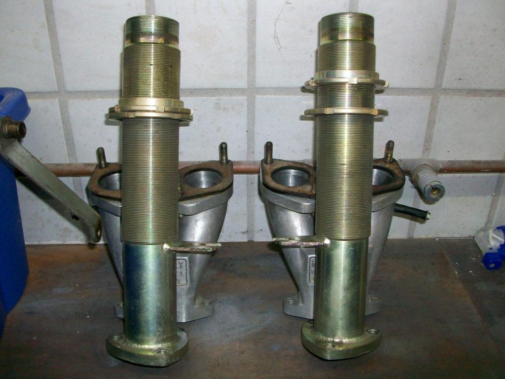

Die Frage ist evtl. etwas komisch, läßt sich aber durch das Bild erklären.
Ich habe also leere Gewindefederbein ergattert. Dazu brauche ich Dämpfer, gerne mit von außen verstellbarem Bodenventil, und Federn. Was könnt ihr mir empfehlen ? Es ist ein Straßenfahrzeug, kein Rennauto. Restkomfort sollte noch deutlich vorhanden sein.

Haben die Teile denn Serienmaße? (Länge? Durchmesser?)
Re: Gewindefederbeine vorne 1303, was packe ich da dran ?

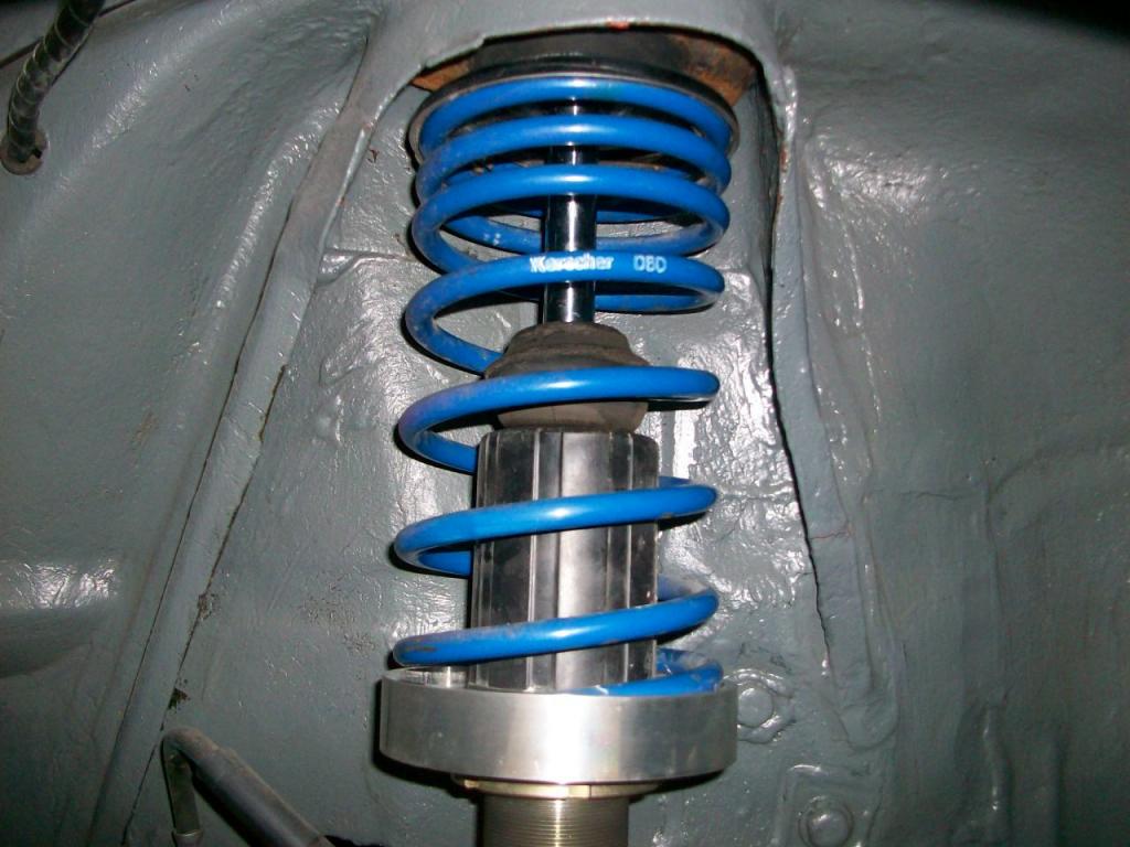

...die Dämpferpatronen sollen 32cm lang sein. Der Durchmesser ist etwa 43-44mm. Mit den Kerscher-Federn bin ich eigentlich zufrieden, die würde ich mit angepassten unteren Tellern auch weiter fahren. Der Restfederweg war mir zu wenig, das geht mit den kurzen Gewinderohren besser...

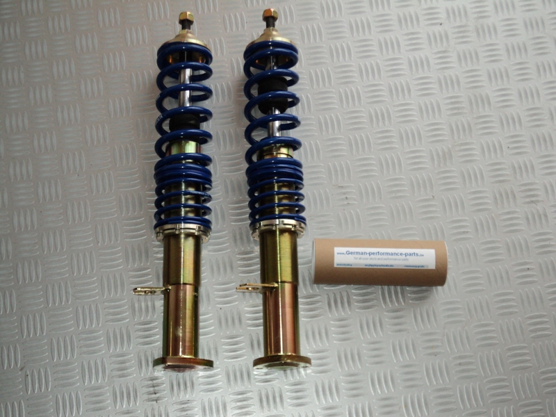

du kannst in die FK-Shop.de folgende bestellen :
Hauptfeder FK2065 und vorfeder FK862
https://www.fk-shop.de/Tuning/Fahrwerk- ... ram=FK2065
https://www.fk-shop.de/Tuning/Fahrwerk- ... aram=FK862
fahre ich selber auch, ist so wie das fahrwerk damals von Remmele/FK verkauft werde.
Komfort ist gut!

die Golf 1 Patronen waren ein Volltreffer, passen sowohl in der Länge als auch im Durchmesser perfekt. Auch die Schraubdeckel vom Golf 1 passen drauf. Ich habe mich entschieden, die Kerscher 060 Federn weiter zu fahren, habe davon 2 Sätze liegen und eingetragen sind Die bei mir auch. Mir fehlen jetzt nur noch 2 abgetrennte untere Federteller zwecks Anpassung an die Verstellringe.

grundsätzlich bin ich mit den Kerscher 060 zufrieden, habe auch 2 Sätze davon und eingetragen sind sie auch. Das Fahrzeug ist damit auch tief genug. Es kam mir nur darauf an, mehr Restfederweg zu produzieren und die roten Konis rauszuschmeißen. Die leeren Gewindefederbeinhülsen habe ich von nem Kollegen günstig bekommen können, sonst hätte ich die Kürzung per Umschweißen an den Originalen vorgenommen. Bin jetzt auch fast fertig, die Federteller unten werden gerade angefertigt.

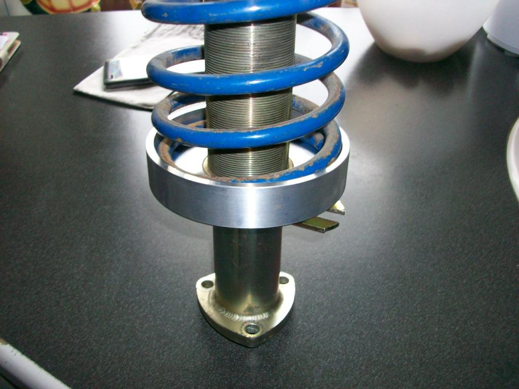

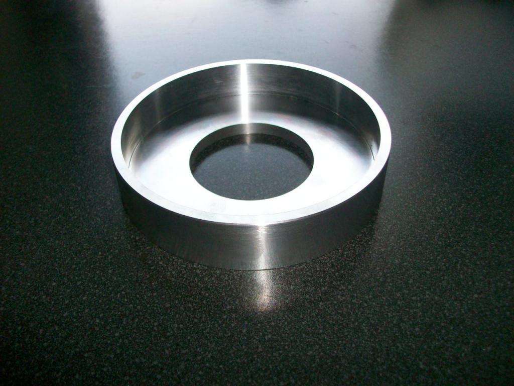

da auch die fleißigsten Dreher mal Urlaub brauchten, habe ich nach 3 Wochen Wartezeit jetzt die Federteller nach Zeichnung bekommen.
Grüße Andre
Grüße Andre

Und das nimmt der TÜV ab?
Typ15
Typ15
Typ15
Typ15
..sehe ich kein Problem, wird auch von H+R für Porsche so verkauft. Tüv kommt bei uns ins Haus...
