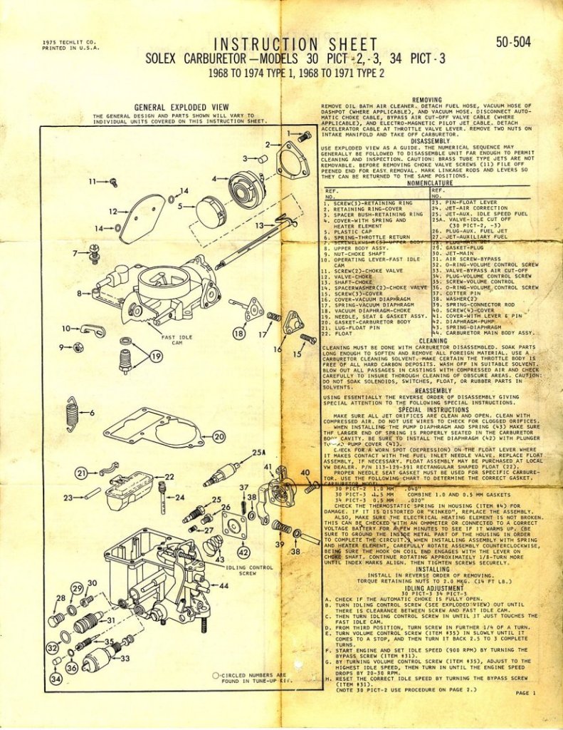

hab einen Vergaser von nem 1200er ultraschallreinigen lassen, ihn neu gebuchst und ihn mit nem neuen Dichtsatz wieder zusammengebaut. Leider will die Beschleunigerpumpe nicht so wie ich es gern hätte, die spritzt nicht ein. Ist bei laufendem Motor im Endeffekt das gleiche Verhalten, wie bei einer kaputten Beschleunigerpumpenmembran. Ja, was nu? Kanal zu? Nochmal reinigen lassen?
Habt ihr ne Idee?
Danke schon mal!

Schau mal, ob du die richtig zusammen gesetzt hast, speziell die Feder. Alternativ die Kanäle prüfen und ggf. nochmal sauber machen (kleine Rundbürste aus dem Airbrushreinigungsbedarf)

Richtig zusammengebaut haben wir ihn. Ich hab versucht die Kanäle in der Beschleunigerpumpe durchzublasen. Der Kanal, der links oben in dem Beschleunigerpumpengehäuse endet war zu, von beiden Seiten. Allerdings war es bei einem anderen Vergaser auch so. Gibt es da noch ein zusätzliches Ventil im Gehäuse, was verklemmt sein könnte?
