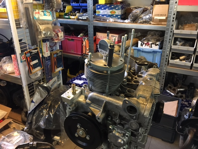

Typ4 mit 2400 cc geht auch mit die 98mm kolben und 78mm Kurbelwelle
- kolbenrückstand.JPG (156.1 KiB) 8733 mal betrachtet
