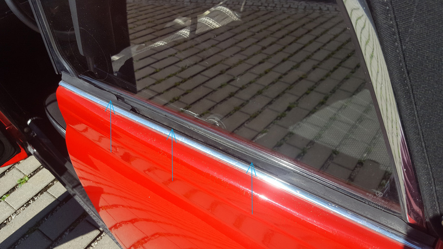

ich muss bei meinem Käfer auf der linken Seite aussen die Fensterdichtungen wechseln. Leider weiss ich nicht wie....
Muss ich nur die Chromleiste entfernen und die Dichtung ist dann gesteckt.? Habe leider nichts im Forum gefunden...

vorne muss das Fenster raus, vorne auch das Dreiecksfenster, hinten könnte es auch ohne gehen genaueres weiss ich leider nicht. Üblicherweise wird der Gummi nur mit der Chromzierleiste verkauft. Der Chrom ist meistens leider nicht besonders gut, der Gummi allerdings auch selten. Gute Gebrauchte können eine Alternative sein oder die große Geldbörse

Dichtung und Zierleiste sind miteinander vernietet und werden so geliefert. Zum Einbau müssen beide Fenster raus, erst dann kannst Du die Dichtung nach innen abziehen. Ist unten geclipst, die Clipse sind meist auch Schrott.
Guckst Du beispielsweise hier https://www.werk34.de/product_info.php/ ... -8-64.html
