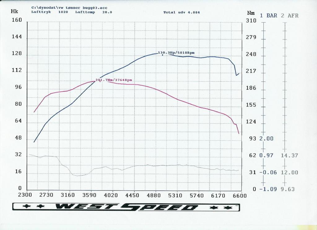

Solche motor kann viel mehr leisten ohne probleme.
Mit 40ér Weber. Darf ich empfehlen CB Panchito´s, und ein Web cam 110/163. Dann hast du möglichkeit für ca. 135-145 ps abhängig von model des 40 IDF.und 230 Nm Drehmoment ohne probleme. Oder wenn du es mehr drehfreudig wünscht der Web 109-110 und CB Mini Wedge. Fast derselbe leistung, aber höher in der gebiet. (Die 40 IDF setzt der leistung.)
T
PS. Hier ist eine 1925 cc type 1 mit Spanischer 40 IDF und eine Web 110/163 NW.
T
- Tønner Buggy.jpg (99.05 KiB) 6186 mal betrachtet
