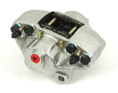

das sind neue Sättel unbekannter Hersteller, 2 Pin Aufnahme.
Bildquelle: Ebay
grüße Andre

der Sattel auf dem Bild sieht aber aus wie Girling......da passt der Benz-Belag nicht

Metal Mike hat geschrieben:der Sattel auf dem Bild sieht aber aus wie Girling......da passt der Benz-Belag nicht
eben gesehen. Ist kein Girling, habe mich geirrt, sieht nach ATE Nachbau aus. Am besten Beläge als Muster, wie bereits gesagt!
