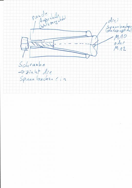

Re: Stehbolzenausdreher
Verfasst: Mo 26. Jun 2017, 08:48
von 74er_1303
Sorry ich habe kein Bild. Ich hab das Werkzeug bei einem Motorenbauer gesehen, mir aber Hersteller und Typ nicht gemerkt.
Es hat, wie gesagt auch solche Spannbacken, wie die vorgeschlagenen, aber die "Rillen" in den Backen sind nicht rechtwinklig zu den Gewindegängen.
Die Backen bilden ein Innengewinde, das formschlüssig um das Aussengewinde der Bolzen greift. Diese Backen sind aussen konisch und werden in eine konisches "Loch" gezogen. Ich mal mal ein Bild - ich bin aber kein technischer Zeichner ;-)
Verfasst: Mo 26. Jun 2017, 09:00
Genau so hatte ich es auch verstanden. Daran hätte ich auf jeden Fall Interesse.
