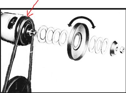

Servus zusammen,
habe bei meinem 68er Käfer festgestellt, dass die Riemenscheibe auf der Lima nicht richtig sitzt und "eiert".
Habe die erste Scheibe problemlos abziehen können (Mutter davor natürlich gelöst), jedoch bekomme ich die hintere Scheibe nicht runter.
Ist diese irgendwie gesichert, stelle ich mich zu dumm an oder ist diese so verkantet, dass man da mal mit a weng Gewalt drauf gehen muss?

Bei mir saß die Scheibe auch bombenfest.
Habe den Zapfen erwärmt und mit einem Abzieher die Scheibe dann runter bekommen.
War danach im Eimer, aber wenn deine eh schon eiert kannst du auch das große Besteck auspacken.
Zu dumm stellst du dich nicht an, bist halt nur vorsichtig was absolut keine Schande ist !
