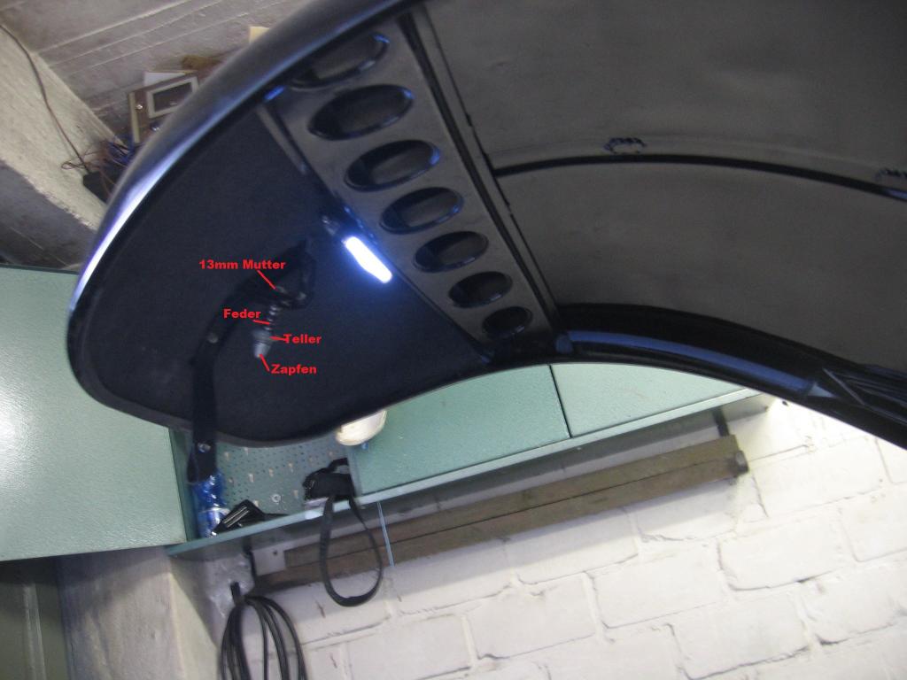

Schau mal im Handschuhfach nach ob der Hebel ganz oben steht, da erst sollte die Verriegelung am Schloss in der Endlage sitzen.
Zur Kontrolle kannst du ja mit einer zweiten Person am Hebel ziehen und den Riegel beobachten ob er öffnet und schließt.
Ist die Haube mal getauscht worden oder ist der Haltewinkel unter dem Haubengriff mal ersetzt worden, oder verbogen ?
Den Zapfen stellt man in Winkel und Eintauchtiefe ein, indem man mit dem Schraubendreher den Schlitz am Zapfen festhält und die Mutter mit einem 13er Schlüssel löst.
Die Spannung wird durch das verdrehen des Gewindebolzens in der Gewindeplatte unter dem Haltewinkel eingestellt.
Ich hoffe das dir das Bild und die lapidare Beschreibung etwas weiterhilft.
