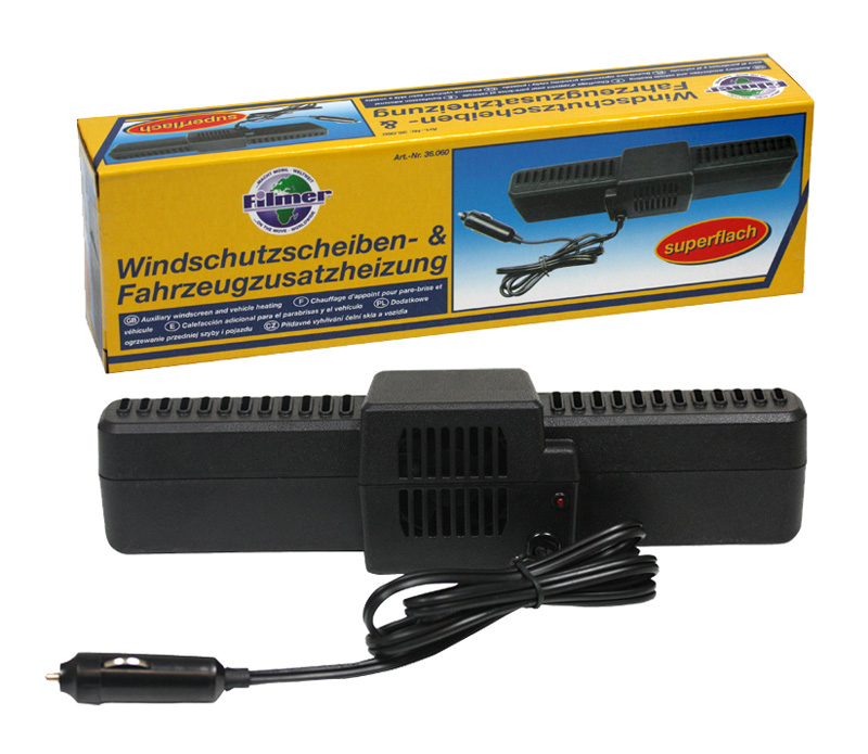

von Fuss-im-Ohr
so was wurde bei unsrem TÜV anerkannt, allerdings waren die Heizlüfter fest angeschlossen. "Mobil" könnte ein Problem sein
Quelle http://www.ebay.de/itm/12V-Heizluefter- ... 1322424502
