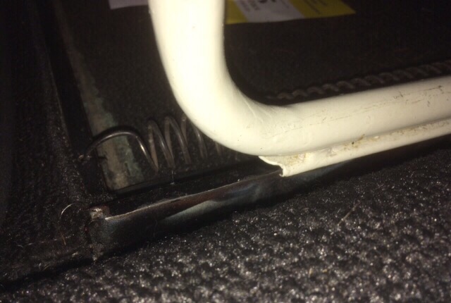

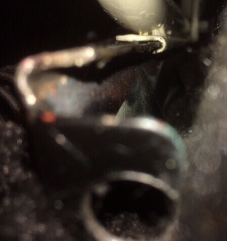

Re: Sitzkonsolen für Cobra Sitze
Dann hast du auch L Schienen oder?
Habe mir auch Sitzschienen gekauft mache mal nachher fotos wie sie genau aussehen.

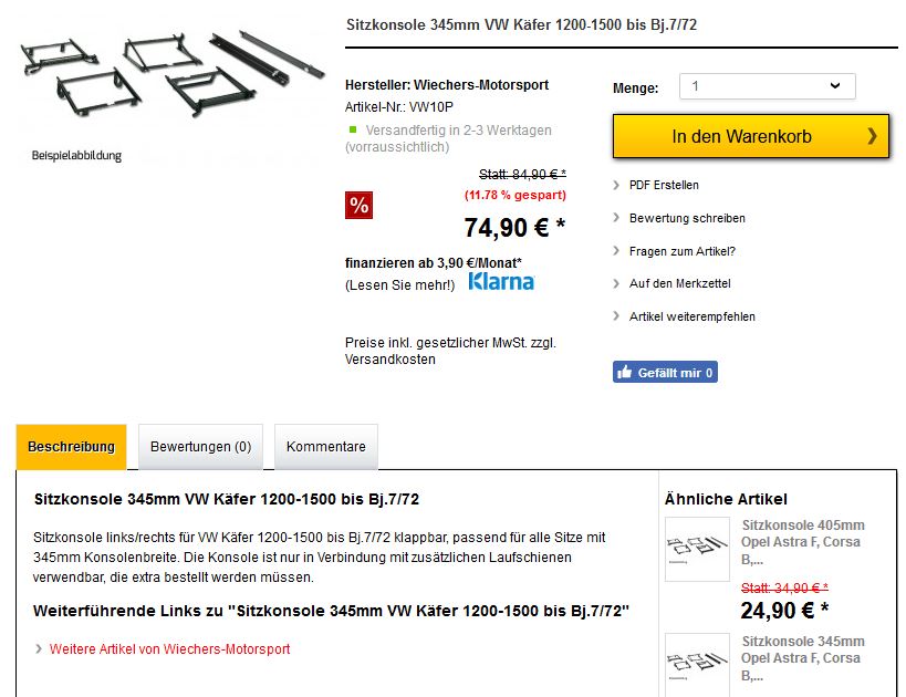

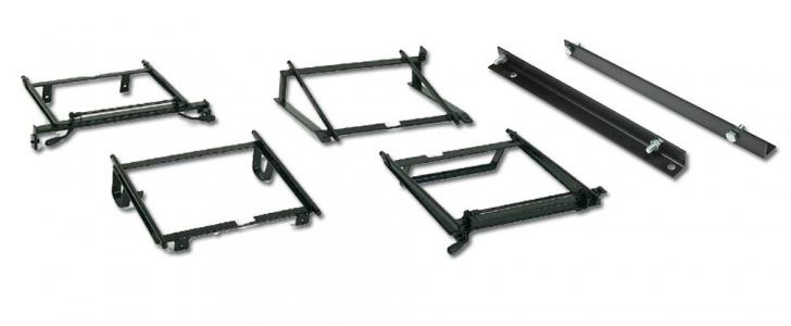

auf der Wiechers Seite gibt es auch starre Konsolen wenn keine Rückbank verwendest wird oder der Sitz selbst klappbar ist. Die Laufschienen nicht vergessen, da kommen locker noch mal 50€/Sitz dazu. Laufschienen konnte ich bei Joerg nicht finden. Bei vielen Sitzen sind meist welche dabei (zB Porsche, Opel/Recaro), evtl kann man da was passend machen
Super.....Fotos wären echt genial.
Vor allem wird nach einer gewünschten Breite gefragt. Zur Auswahl stehen für Breite 345mm oder 405mm, aber wo messe ich dieses Maß raus?
Das ist das Maß für den Sitz manche sind schmal manche breit unten. Hat mit der Aufnahme an der Bodengruppe nix zu tun

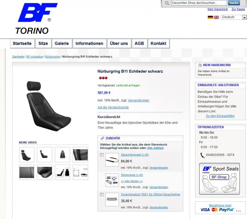

Ja, das wollte ich eigentlich auch, aber möchte die Sitze von BF Torino und hier kann ich nur die Laufschienen dazu kaufen,
aber die Sitzkonsole wird nur für den Käfer nur für 1302 und 1303 angeboten.
Außer es gibt da einen Shop den ich nicht kenne.......aber ich beabsichtige eben die BF Torino zu nehmen, weil mir die am breitesten erscheinen, zumindest deute ich das anhand der angegebenen Maßen. Die üblichen Cobra Sitze sind ja für Leute gemacht die eine Figur haben wie ein kleiner Chinese und nicht für einen gestandenen Mann aus Niederbayern!

- Beiträge: 6696
ich kenne die Wiechers so, das man das Untergestell fest mit dem Boden verschraubt, deswegen brauch man auch zusätzlich Laufschienen. Die Sitze halten fest und lassen sich sehr einfach vor-und zurück ziehen/schieben
