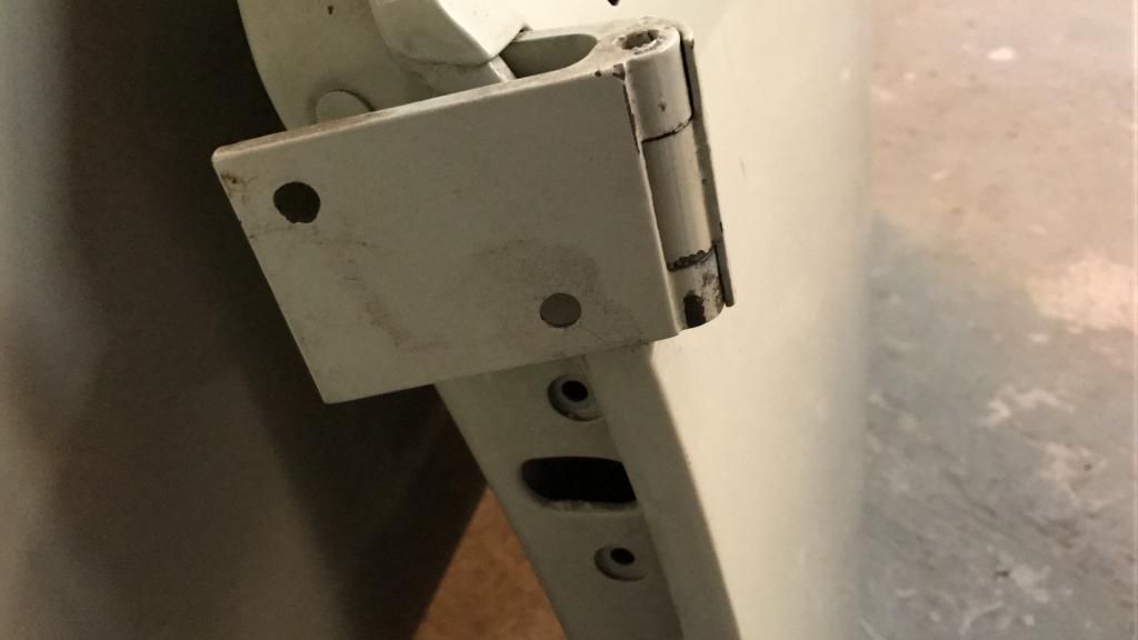

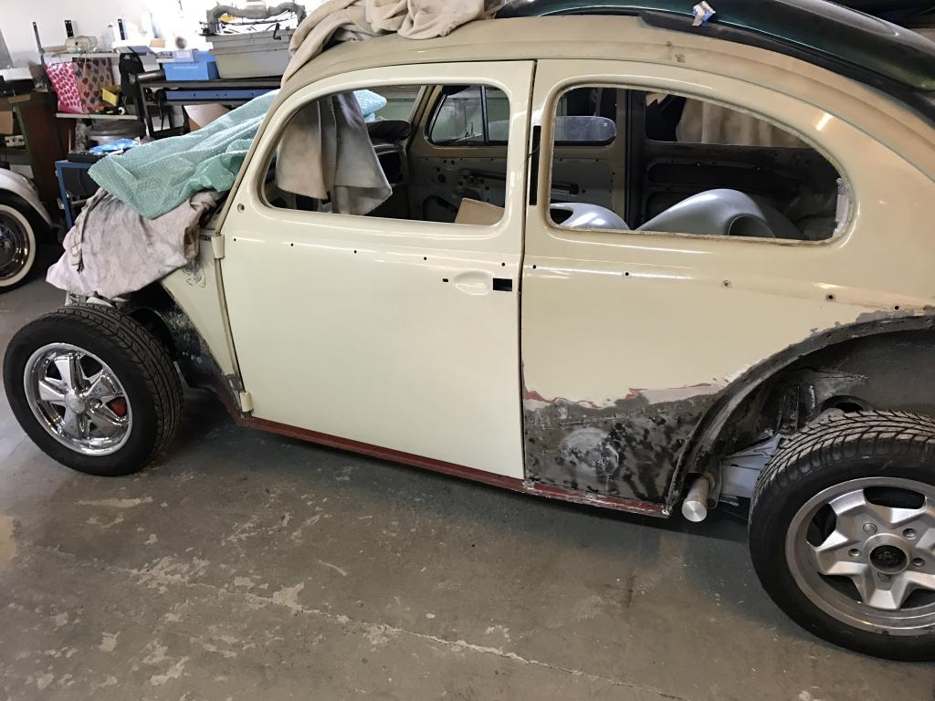

Ich habe mir Türen für meinen 60er besorgt .
Es sind Nachbauten welche mindestens 20 Jahre alt sind .
Sie passen recht passabel rein .
Allerdings ist etwas komisch:
Die Fahrertür hat eine Buchse für einen Außenspiegel!
Und die Türscharniete haben nur 2 Löcher statt 4 !
Kennt jemand diese Türen ?
Kann ich die Scharniere einfach umbauen ?
Das Loch für den Spiegel kann man ja einfach
zuschweißen ......

Werden wohl Brasil Türen sein. Da wurden ja viel alte Blechformen "modernisiert".

Ja, das sind Brasil türen, wurde dort wohl bis 72 so verbaut. Hab ich bei meinem Projekt auf der Fahrseite auch. Einfsch Spiegelloch zuschweissen, verzinnen od. Spachteln und fertig.
