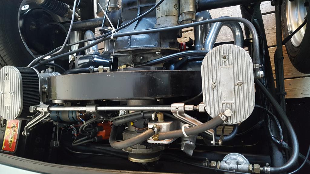

Den Zentralluftfilterkasten vom Armin kann ich empfehlen.
Hatte ich auf meinen Ovali,hört Mann nix mehr.

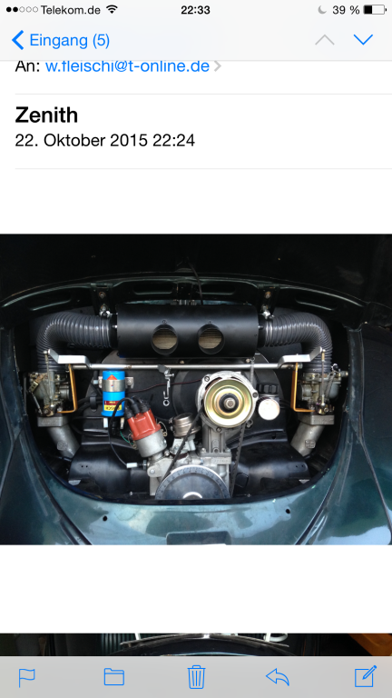

Re: Luftfilterkasten für 45er Dellorto - welche? Platz vorha
Ich habe auch einen Luftfilter vom Armin. Der Einsatz ist vom Mercedes A Diesel. Die Ansauggeräusche sind nicht mehr als Serie. :handgestures-thumbupright:

Unser Freund Darkmo auch als MSS bekannt. Das Luftfiltersystem ist eicht Affengeil.

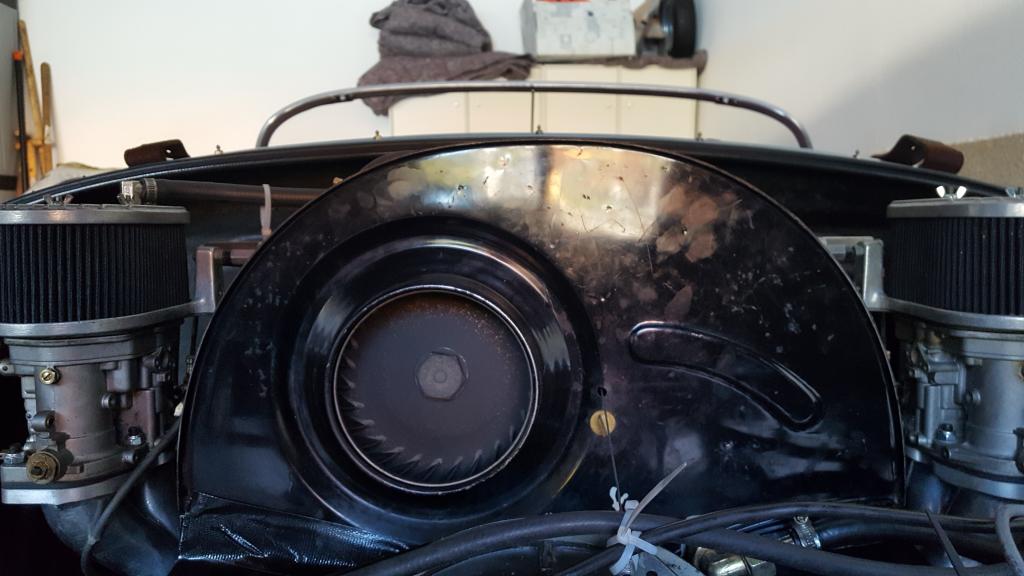

Hier mal ein Paar Bilder der Einbausituation:
Motorraum Spyder 2.jpg (71.12 KiB) 5293 mal betrachtet
Motorraum Spyder 3.jpg (103.93 KiB) 5293 mal betrachtet
Motorraum Spyder 1.jpg (74.28 KiB) 5293 mal betrachtet
Habe mir Marcus/Darkmo/MSS Lösung angesehen. Super saubere Lösung, wird aber mit meinem 30PS Doghouse nicht funktionieren?!

Der Armin ist im Moment nicht erreichbar !
Hier mal ein Bild von meinen Ovalen!

Hallo Tiil , mein System würde nicht passen . das Fängt schon bei der Grundplatten an , dann stört das Gasgestänge. In der Höhe wirs es auch zu knapp.
Es sei denn Man derht die Zentralluftfilteranlage um und legt sie nach hinten. Dort scheint viel platz zu sein.
