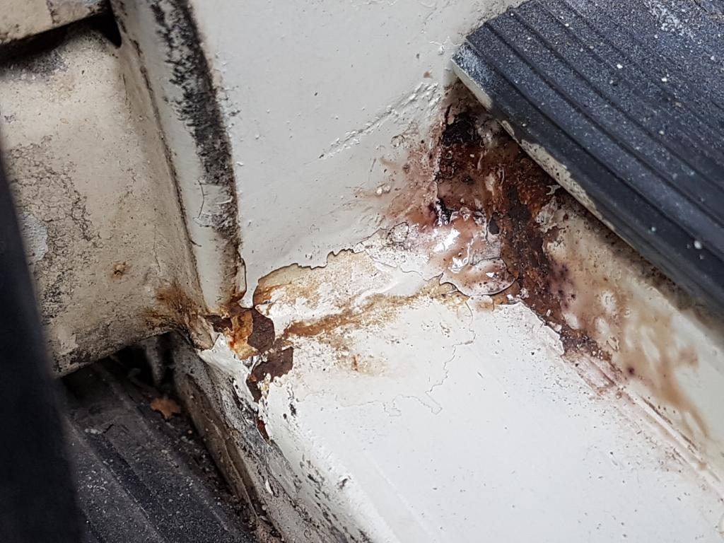

So, zwar hat es mit den Bildern nicht geklappt, aber heute habe ich mir den Käfer mal angesehen.
Zunächst das Gute: Der Verkäufer war sehr nett, ich konnte den Wagen auf einer Hebebühne betrachten und anschließend eine Probefahrt machen. Bis auf etwas schwachen Stossdämper fand ich das Fahrverhalten gut (Bin aber auch ca. 15 Jahre nicht mehr Käfer gefahren. Nach kurzer Eingewöhnung kam ich gut mit der Automatik zurecht.) Die Lenkung war fast Spielfrei und der Motor und das Getriebe recht trocken.
Erste Schwächen zeigte der Lack: Am Abschlussblech Hinten (?) war der Lack stumpf, an der Kofferraumhaube kam teilweise die Grundierung durch und an einem Kotflügel sah eine Fläche von ca. 2 Handtellergröße wie weisser Streuselkuchen aus.
Anschließend ein paar Impressionen:
Ich neige dazu, von einem Kauf Abstand zu nehmen.
Was ist eure Meinung?

- Übergang A-Säule - Schweller Fahrerseite
- 20170406_171104.jpg (128.09 KiB) 6278 mal betrachtet

Re: Lohnt es sich, diesen 1302S Automatik anzuschauen?
es ist halt kein Neuwagen und von den paar Bildern her kann man eh wenig sagen ausser das er an den üblichen Stellen geschweißt wurde. Scheinbar wurde auch Konserviert (der Stopfen an der B-Säule).
