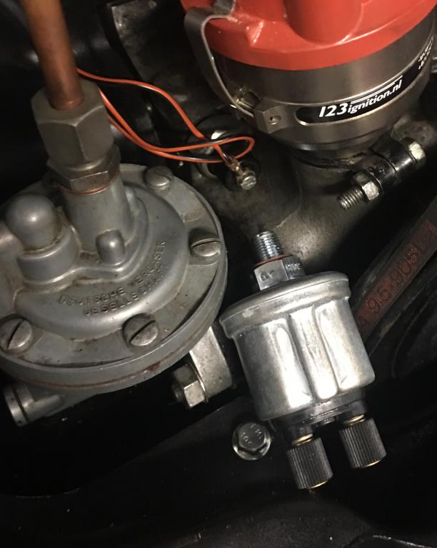

Ich würde mich mal ganz kurz mit an dieses alte Thema anschließen.
Eine Möglichkeit zum Einbau des Öldruckgebers habe ich bereits gefunden. Ich habe ein T-Stück gefunden, mit dem ich den neuen Öldruckgeber, sowie immer noch den originalen Öldruckschalter benutzen kann.
Nun jedoch eine Frage zum Anschließen. Muss ich zwingend ein komplett neues Kabel für den neuen Geber von vorne nach hinten verlegen, oder kann ich "einfach" mit an das Kabel für den originalen Öldruckschalter gehen?
Wahrscheinlich nicht, oder? Der Schalter funktioniert doch bestimmt anders, als der neue Geber?!
Danke vorab :) :handgestures-thumbupright:

Welchen Öldruckgeber hast du denn verbaut, ein - oder zweipolig ?
Einpolig ist nicht so der Hit da einfach zuviel Material im Motorraum verbaut werden muss.
T-Stück, Druckgeber und Druckschalter.
Der zweipolige hat den Vorteil das nur ein Bauteil verwendet werden muss und schaut einfach aufgeräumter aus.
Natürlich musst du so oder so ein Kabel nach vorn verlegen um das Instrument anzuschließen.
Warnleuchte UND Anzeigeinstrument an einem Kabel geht NICHT !
Es sei denn du möchtest auf die Warnleuchte im Tacho verzichten.
In dem Fall kannst du das vorhandene Kabel am Druckgeber anlegen und dem Instrument zuführen.
Die Warnleuchte ist dann aber außer Betrieb, was meiner Meinung nach eher suboptimal ist.

Okay danke Dir @Firefox. Das habe ich mir schon fast gedacht. Ich habe einen einpoligen Druckgeber.
Dann überlege ich mal, wie und was ich am besten mache. Auf die Kontrollleuchte möchte ich ungern verzichten. Das Verlegen des Kabels stelle ich mir aber nicht ganz sooo einfach vor. Gehe ich vielleicht am besten durch den Boden und an der Tülle bei der Batterie wieder rein? Links innen durch den Kotflügel, wo der originale Kabelbaum durchgeht und hinter dem Fahrersitz wieder herauskommt, stelle ich mir sehr schwer vor...
