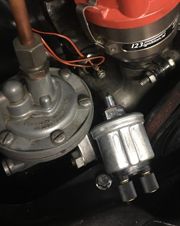

Gibt es eine Lösung um diesen Öldruck + Geber beim 30ps zu verbauen? Winkel Adapter müsste ja in der richtigen Position auf 11 Uhr stehen bleiben - gibts das?

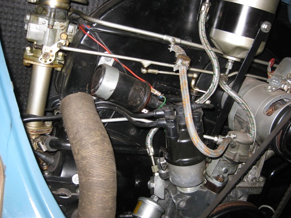

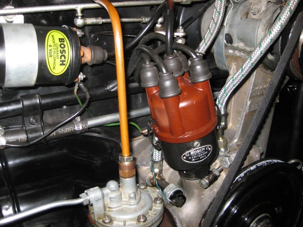

Bei der Beetleconnection gibt es Winkeladapter die passen könnten.
Mit Dichtmasse auf 11:00 Uhr einkleben. Bei meinem 61er habe ich
von VDO was passendes gefunden.Bei dem 30 ps von mir hätte man
den Adapter vom Nebenstromölfilter verlängert ist aber knapp zur
Keilriemenscheibe . Viel Erfolg .
