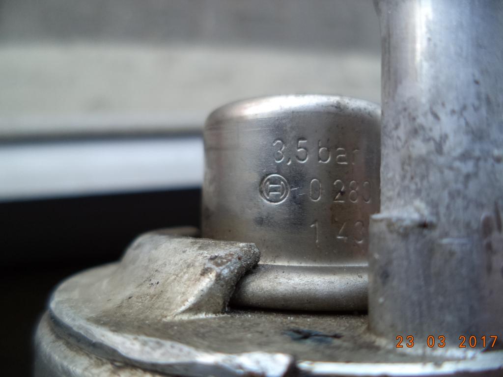

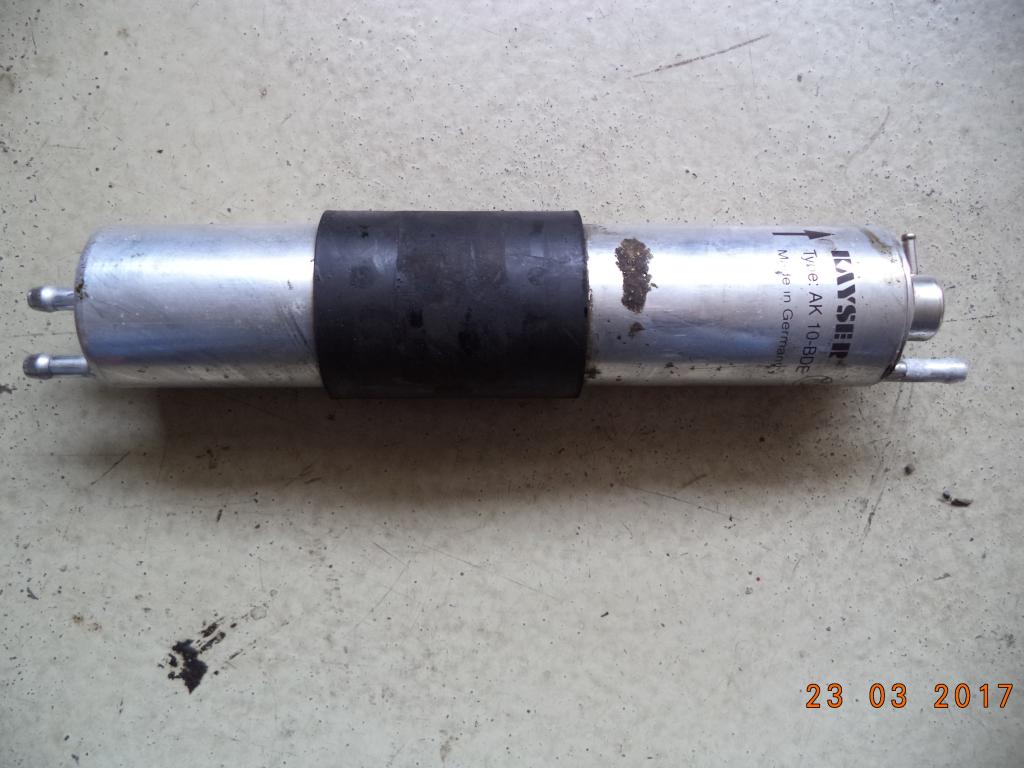

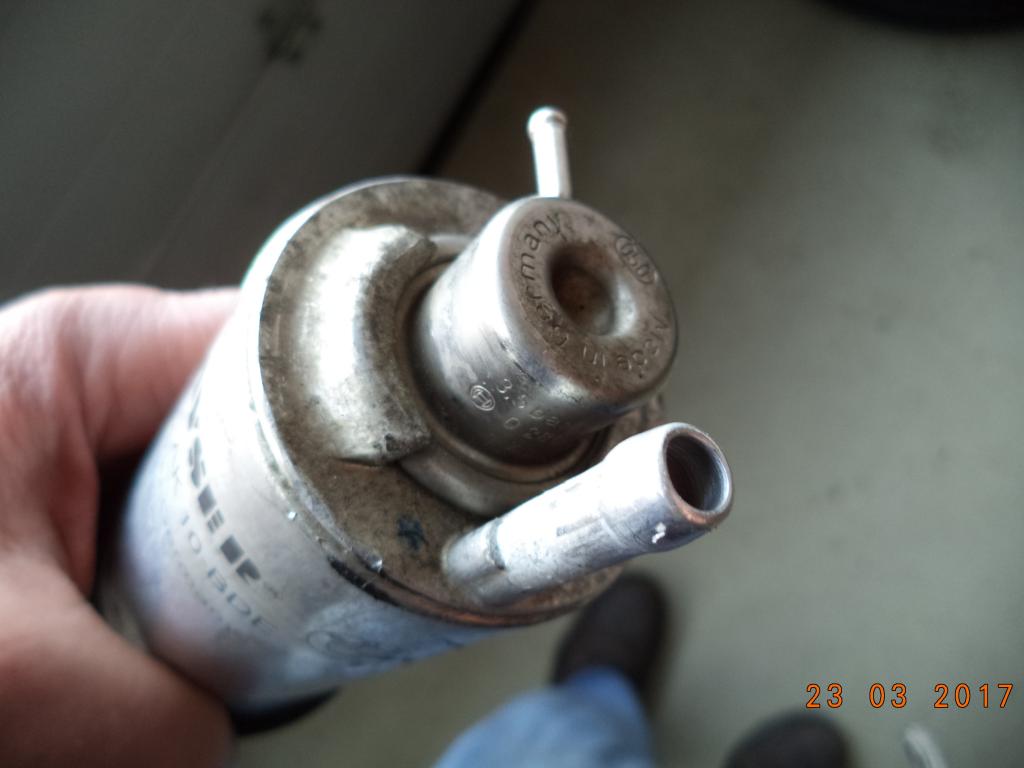

Ich habe heute ein interessantes Teil in die Hand bekommen. Wie ich finde 8-) Ein Kraftstofffilter eines BMW 320i Der Kraftstoffilter ist mit 8mm Schlauchanschlüssen und integriertem Regler (3,5Bar) und direktem Rücklaufanschluß. Für knapp 80 Euronen eine nicht zu teure Lösung.
Mahlefilter Nr. KL 149

Geil,Bernd.Kannst du mit das mal leihen?
Würde gern mal testen was der Druckregler bei Überdruck macht;-)
Re: Kraftstofffilter mit Regler
Verfasst: Fr 24. Mär 2017, 09:43
von Aircooled Cruiser
Einfach in den Rücklauf abführen
Verfasst: Fr 24. Mär 2017, 11:22
Poloeins hat geschrieben:Geil,Bernd.Kannst du mit das mal leihen?
Stimmt Martin, so wie immer. Er öffnet und dann geht es in den Rücklauf.
@ Lars
Ich habe das Teil aufgehoben. Den kannst Du gerne haben.
