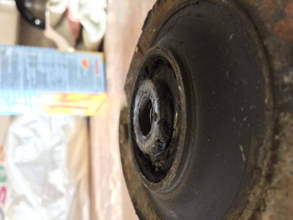

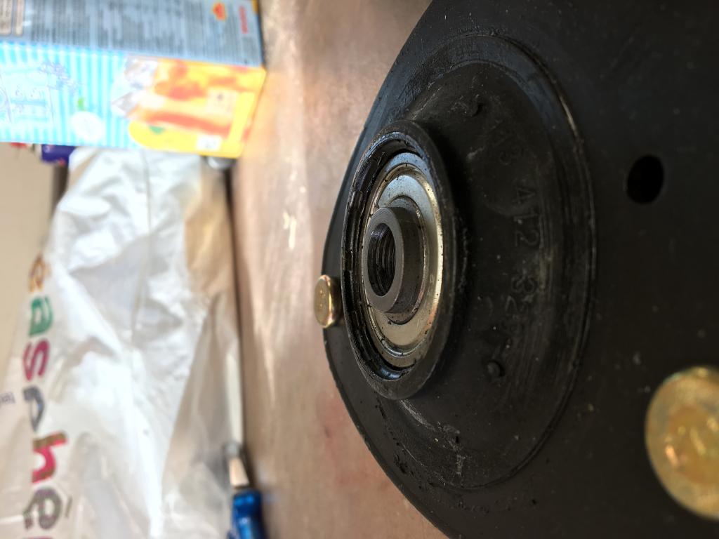

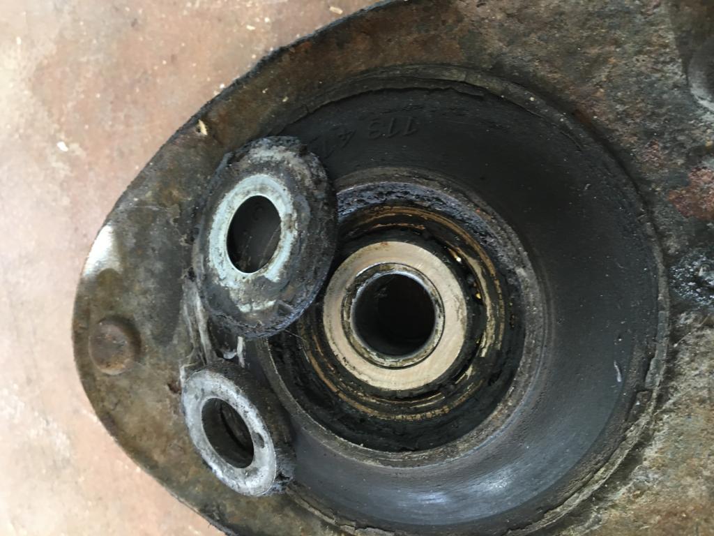

Habe eine Frage zu den Domlager auf den Fotos.
Es handelt sih um Domlager für einen 1302 Bj70.
Jetzt meine Frage original ist ja unter dem Domlager eine dicke Scheibe.
Gehe ich da richtig in der Annahme das ich die beim neuen Domlager nicht mehr brauche?
Und brauche ich die die Abdeckung vom Lager beim neuen auch oder nicht?
Danke
Gruss hansi

Diese dicke Scheibe dient als Distanzstück.
Wird sie nicht eingesetzt liegt das Lagergehäuse am oberen Federteller an und Lenken ist nahezu unmöglich.
Hab das schonmal bei jemanden repariert wo die Werkstatt die Stoßdämpfer ersetzt hat !!
Da das neue Lager wohl einen Ring bereits besitzt hilft nachmessen der Gesamthöhe Durchmesser und Auflagefläche.
