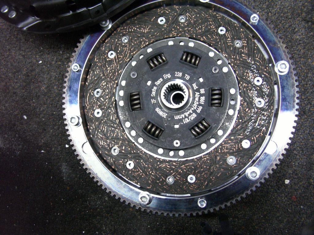

Also ich habe mir mal eine bei Sachs anfertigen lassen.
Für Geld machen die alles...............siehe Bild - 228mm mit der G50 Verzahnung.
Wenn du genaues wissen willst ruf mich an - gibt dabei aber auch Stolperfallen
ELO
ELO

an sowas dachte ich...ich hab ja einen guten Draht zu denen ...
Ich melde mich wenn ich Motor und Getriebe vor mir liegen habe...
