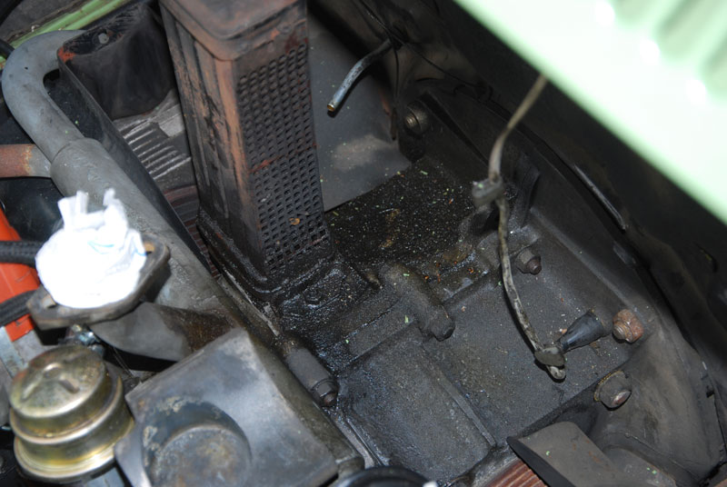

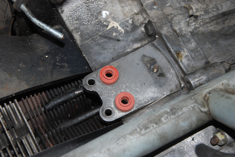

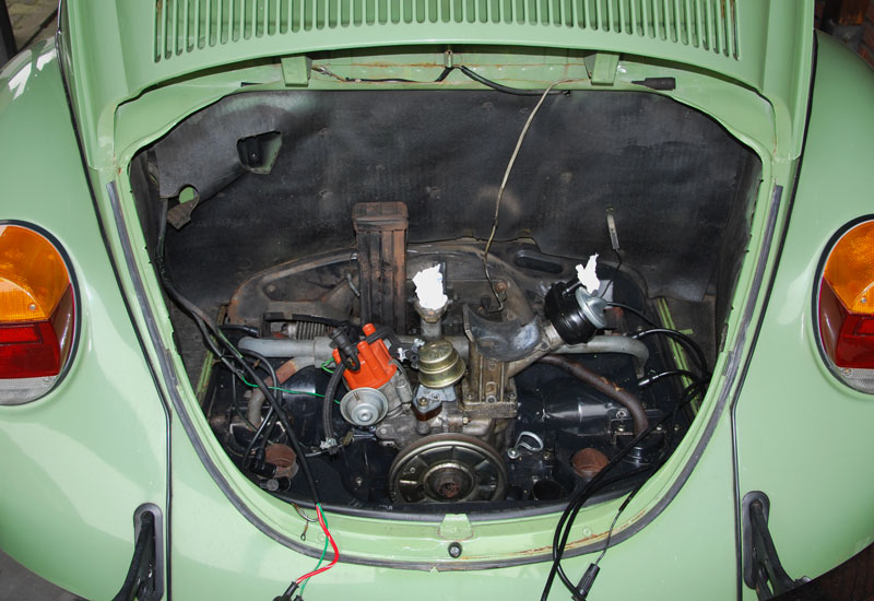

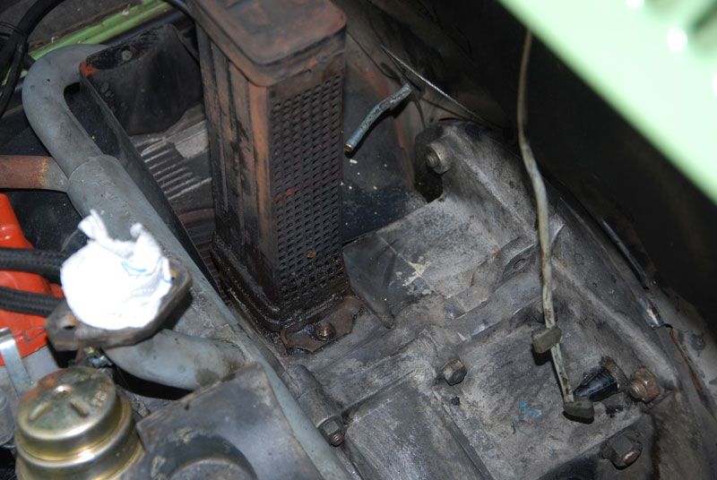

Jetzt habe ich den Gebläsekasten abmontiert (Motor ist noch drin).
Wie erwartet leckt der Ölkühler.
Alles schön sauber gemacht.
Ölkühler runter und auf dichtigkeit überprüft (hab ich in einen Eimer Wasser getaucht
und mit dem Kompressor Luft rein - das andere Loch natürlich zu gehalten ;) )
Den Ölkühler habe ich mit den neuen Dichtungen wieder verschraubt.

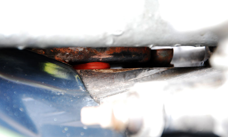

Ist es richtig, das der Ölkühler kein Kontakt zu Motorblock hat?
Hab mal Bilder von meiner Schrauberei angehängt.

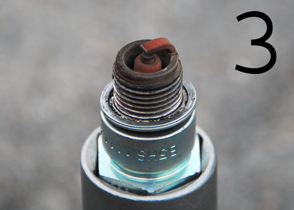

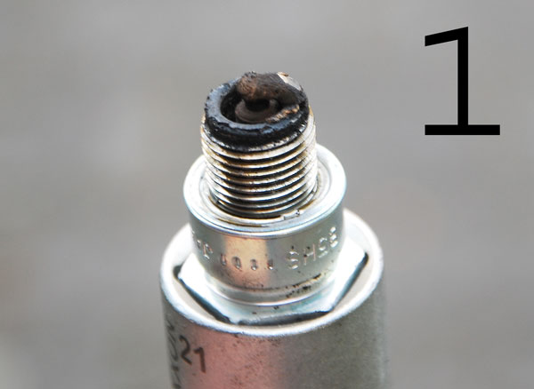

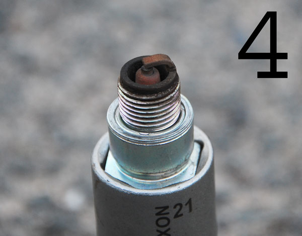

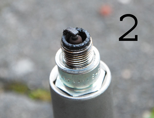

Noch ne Frage zu den Zündkerzen, sind die so O.K.?
Zylinder 1+2 sind verkrustet und eher Schwarz.
Zylinder 3+4 sind nicht verkrustet und mittelbraun.

Kerze 1 is ja sexy. Ich schätze mal das die etwas viel öl mit verbrennt. 3+4 sind OK. Neue kerzen rein und weiter fahren.
Bei 2,50stk isses billiger immer neue kerzen dabei zu haben als den motor zu überholen :handgestures-thumbupright:

Das schlechte Bild von Kerze 1+2 deutet aber nicht auf Ölverlust hin?

Das ich Roberts Meinung vollkommen unterstütze. ;-)
Ölverlust nicht im Sinne von "irgendwo tropft Öl raus", es ommt ÖL aus dem Motorblock im Brennraum an, also ist intern irgendwas noch dicht, die Kolbenringe zum Beispiel. Das is noch nich so wild, aber im Auge zu behalten. Neue Kerzen rein, schön warm fahren, Kerzen raus und nochmal betrachten. Aber über Kurz oder lang kann der Motor mal n bißchen intensivere Pflege gebrauchen.

Noch ne Frage, ist es richtig das der Ölkühler kein Kontakt zum Motorblock hat?
In dem Buch "Jetzt helfe ich mir selbst" kann man das nicht sehen
und beim abschrauben habe ich nicht drauf geachtet.

Ja Wolfgang passt, schon der Kühler dichtet nur über die Dichtringe, kann durchaus sein das da noch nen bischen luft zwischen ist.
Bitte nicht versuchen mit aller Gewalt dichtzuziehen sonst ziehst Du dir die Stehbolzen ausm Block.
Und nen motordichtsatz kost in der Bucht um die 10 Eu´s + Versand. :character-afro:
Einbau ist auch kein Hexenwerk und du hast die Stößelörohre auch gleich dicht...

Es gibt 2 verschieden dicke Ölkühlerdichtungen, aber das der Kühler nicht am Block anliegt ist schon in Ordnung.

So Leute,
heute alles wieder zusammengebaut (es war keine Schraube über 8-) )
Das beste war, er sprang auch wieder an und nach der ersten Testfahrt scheint
er auch trocken zu sein :music-rockout:

zwischen Ölkühler und Block ist noch etwas Luft. Habe die Schrauben mäßig festgezogen.

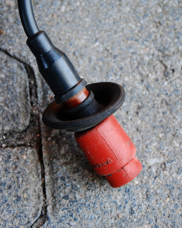

Zur Kerze von Zylinder 1 ist mir noch aufgefallen, das der Stecker
nicht diese rote Schutzhülle hat. Das hat sicher nichts mit den Verkrustungen zu tun!?

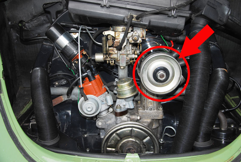

Nach der Probefahrt habe ich noch zwei Probleme festgestellt:
die Riemenscheibe der Lichtmaschine ist sehr heiß - ist das normal?
Ich habe den Keilriemen fester gespannt und beim fahren habe ich ihn quietschen gehört.
