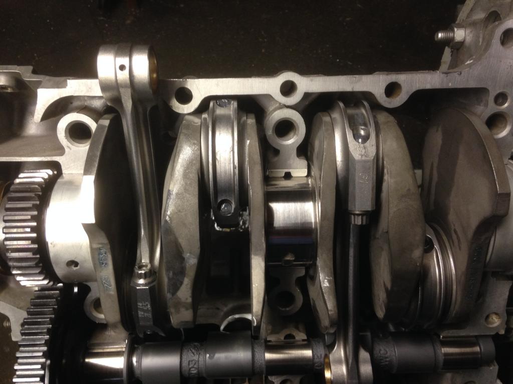

Die neuen leichten Pauter Pleul bieten soviel Platz das man nicht mal bei 86 Hub im Typ4 was am Gehäuse machen muss . Auch zu den Nocken ist genug Platz .

Was wiegen die neuen Pauter mit 5,5 Zoll?

Es gibt sie in unterschiedlichen Versionen. So wie ich sie machen lasse 545 Gramm , soviel wie früher carrillos . Kosten aber mittlerweile auch 1200 EU

Udo hat geschrieben:Die neuen leichten Pauter Pleul bieten soviel Platz das man nicht mal bei 86 Hub im Typ4 was am Gehäuse machen muss
Den hatte ich auch bestellt.
Bis ich Mario erzählte was die alte Motor an Ps hatte und was ich vor hatte mit den neue Motor: dann bekommt die leichte Pauter Pleuel nicht... :lol:

Nein , für Turbomotoren nehme ich auch die stärkere Version . Es gibt 3 unterschiedliche . Für Sauger mit Drehzahlen bis 7500 sind die leichten mit dünnen Bolzen optimal .
