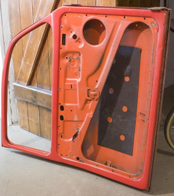

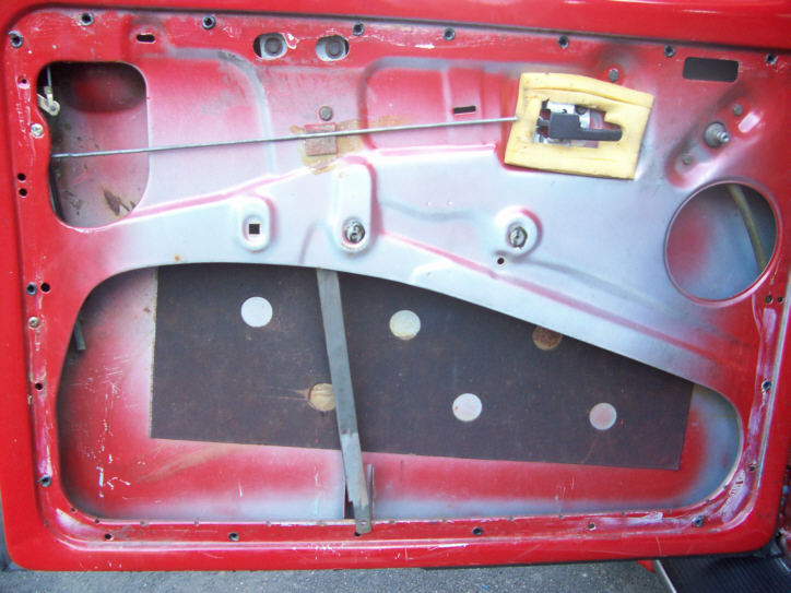

ich habe mir eine Käfertür für meinen 1984 Mex gekauft und musste feststellen beim Ausbau der Türverkleidung, dass die Armlehne nicht wie bei mir mit 2 Schrauben fest ist sondern auf der Rückseite eingehangen ist.
Ist das der einzige Unterschied und kann ich die Armlehne dann eben mit dem Blech dahinter verbauen oder passen da irgendwelche Maße der Türen nicht oder Teile?
- Meine 1200ter 1984 Mex Tür
- fahrertuerkaefer1.jpg (78.27 KiB) 5350 mal betrachtet
- Gekaufte Tür.
- tuer1.jpg (68.97 KiB) 5352 mal betrachtet

Hallo.
Die Tür ist offenbar von 1973, das heißt nicht nur alte Armlehne, sondern auch andere untere Befestigung des Fensterhebers und andere hintere Scheibenführung.
Fensterheber kann gekürzt und neu gebohrt werden, Scheibenführung passt von 1965-1973. Die Änderung des Mex-Teils ist umständlich und wenig sinnvoll.

Re: Unterschiede Mex / 1303 Käfertür
Außen sind die Türen gleich.

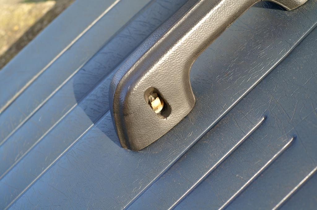

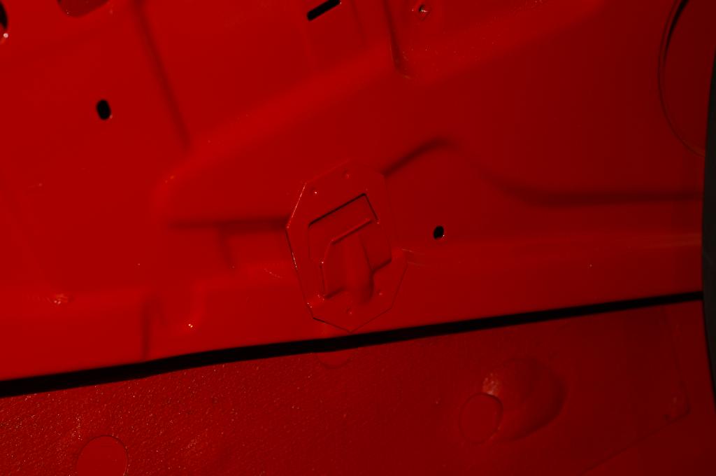

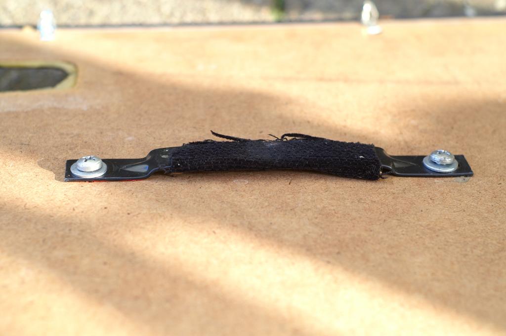

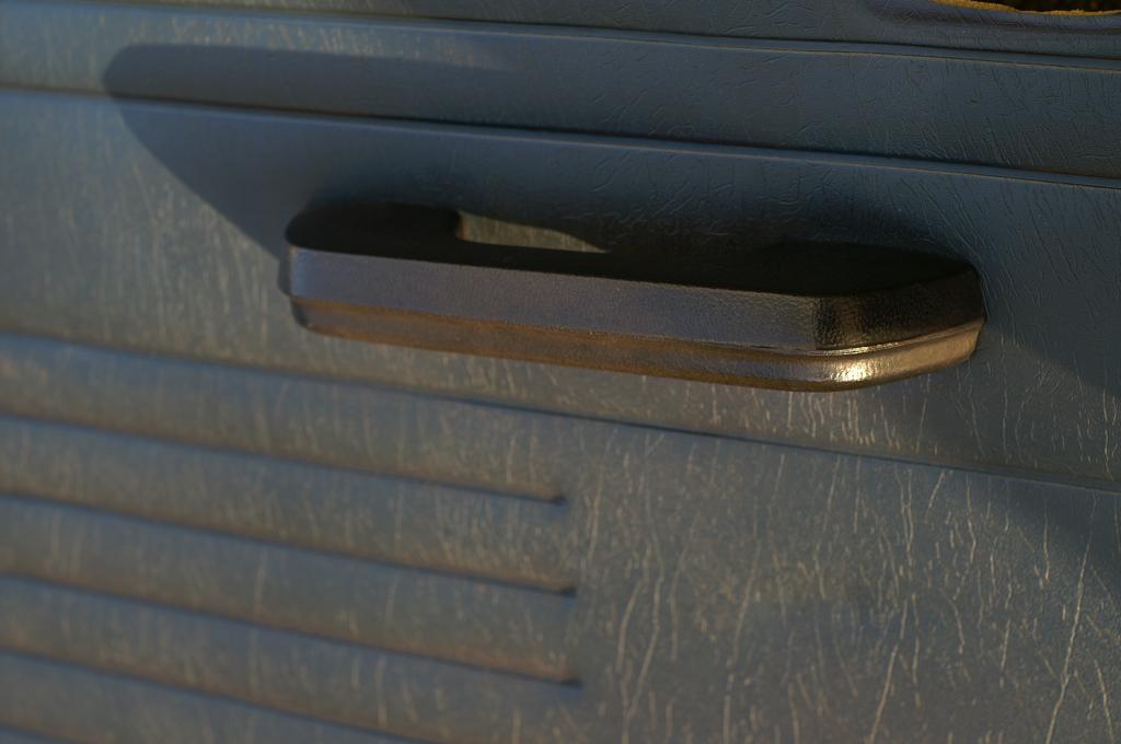

Für alle, die mal die Forensuche nutzen und mal auf den Beitrag stoßen hier die Lösung von mir....
- PICT0009.JPG (52.64 KiB) 4866 mal betrachtet
- PICT0010.JPG (89.36 KiB) 4866 mal betrachtet
- PICT0011.JPG (27.53 KiB) 4866 mal betrachtet
- PICT0008.JPG (59.98 KiB) 4866 mal betrachtet
