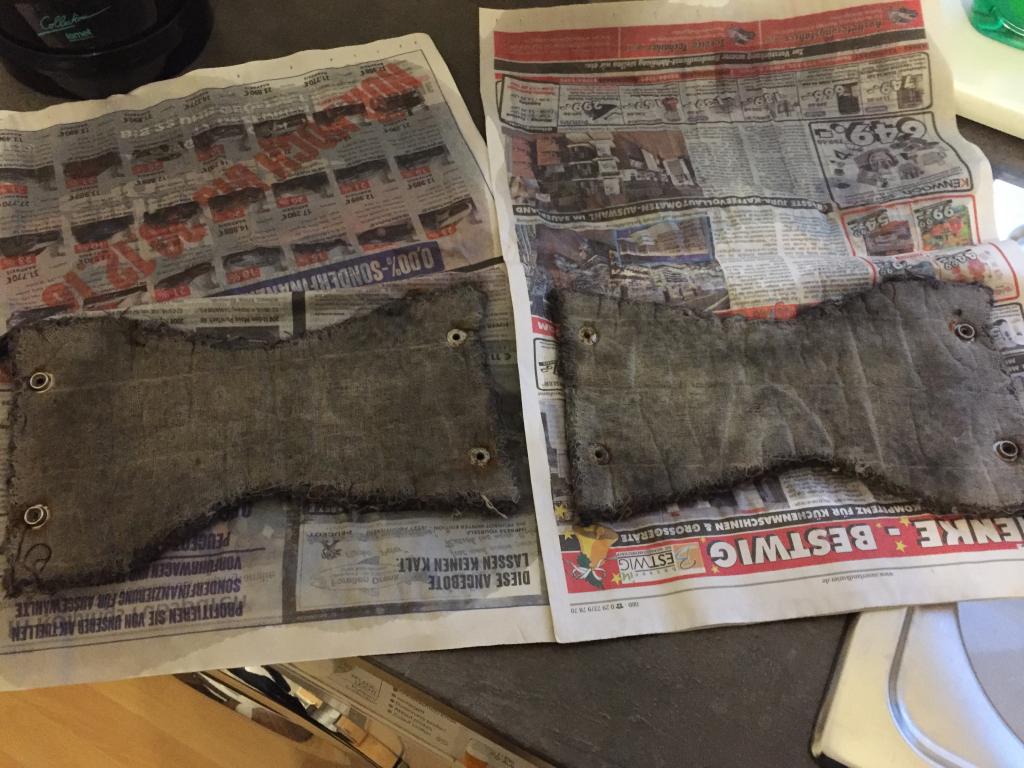

beim Suchen in meinem Ersatzteilfundus habe ich diese Isolierung gefunden. Wo kommt die hin? Habe ich die 1992 vergessen :-))) .
Ich habe sie erstmal ausgewaschen und trockne sie nun. Hat jemand ein Foto vom eingebauten Zustand?

unter der Rücksitzbank sind Luftführungen die vom Wärmetauscher uns innere abzweigen, die werden damit umwickelt.
halbug
Beiträge: 469
Karmann: 65er Kabrio
Re: Isolierung, wo gehört die hin?
Beitrag von halbug »
Fast...

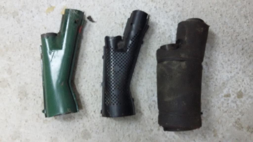

Die im Foto oben sind für das elektrische Gebläse im Flachscheiber (z.B. 1302). Also als Verbindung zwischen elektr. Gebläse und Luftdüsenkanälen. Dafür sind die Kanäle dann gelocht.
Die für unter der Sitzbank sind Größer und kommen nur bei den gelochten Kanaladaptern (mItte) zum Einsatz.
In beiden Fällen aber zur Geräuschabsorbtion.

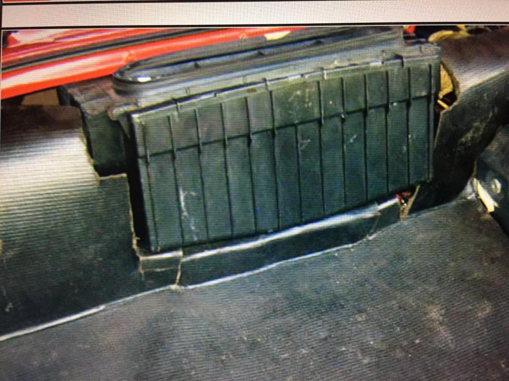

Oje. Sieht ja wohl nicht so aus oder?
Dann hätte ich die falsche einteilige Pappe drin.

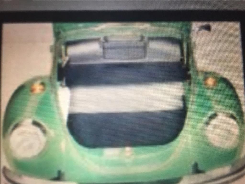

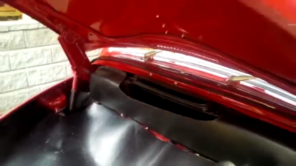

Oder doch so?
Beiträge: 6696
beim ersten Bild ist kein elektrisches Gebläse verbaut, als Verbinder kommen dort kurze Wellplastikschläuche zum Einsatz. Man sieht es nur nicht weil die schwarze Abdeckung sie verdeckt
beim 2. Bild sind die Schläuche nicht original und es sieht eher nach Verzweiflung aus, die Verbindungs Kunststoffformteile zur Windschutzscheibe fehlen auch

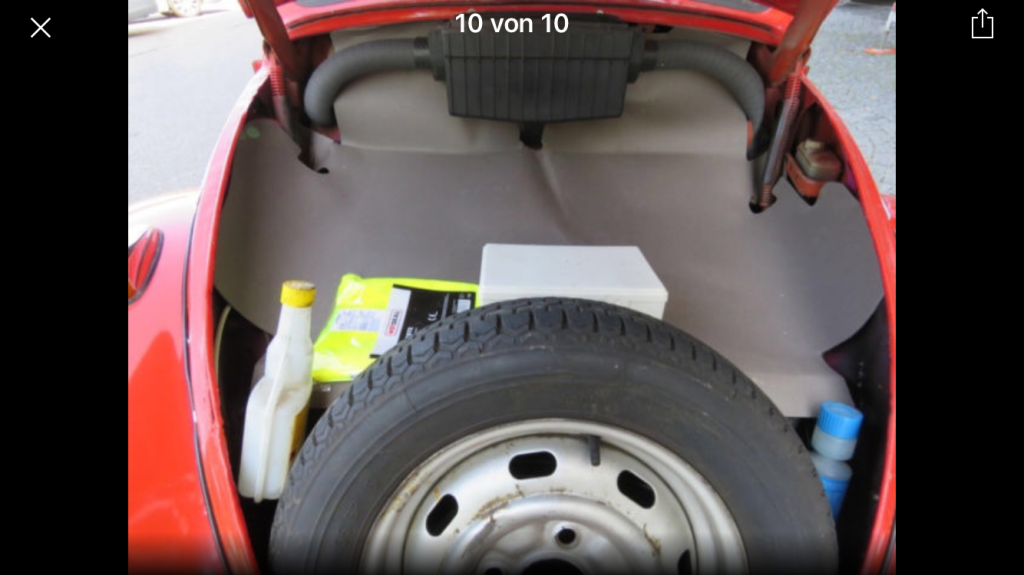

Hier mal ein Bild orginal ohne Gebläse. Mit Geläse ist der Kasten größer, aber die Abgangsstutzen sind an der gleichen Stelle. Anstelle der hellgrauen kurzen Schläuche auf dem Foto werden beim Gebläse die Dinger von deinem ersten Bild verbaut. Das ganze wird dann von der Kofferaumpappe abgedeckt. Übrigens unabhängig von Gebläse oder nicht.
Grüße Lars

Ihr konntet mir super helfen. Der Link ist sehr gut. Ich habe selber auch noch Bilder gefunden, vom 1302 und auch vom 1500er Kofferraum. Die Pappe schlängelt sich, so wie schon richtig vermutet, um die Isolierung herum. Also muß ich es bei meinem 1500er abändern. Finale Fotos folgen dann nach Fertigstellung und der Reinigung der Kabel vom Staub und etwas Lacknebel (mit Aceton?). Ich habe eine komplette Verkabelung hier liegen und könnte einzelne Strippen auch austauschen sofern der Lacknebel nicht mehr runter geht.
