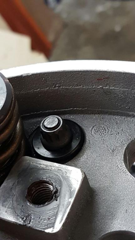

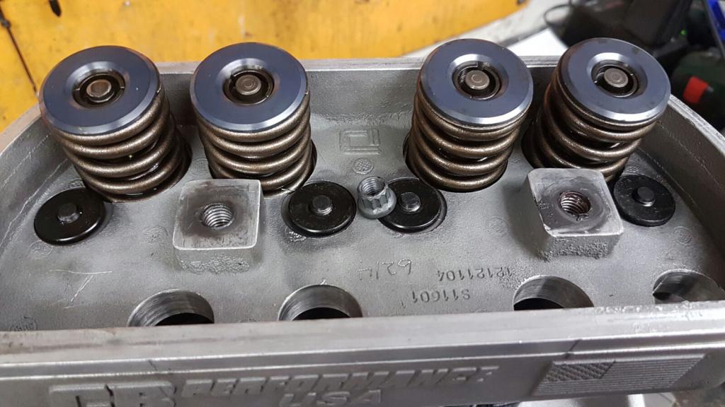

ich rüste diesen Winter auf 6 Stehbolzen pro Zylinder auf. 8mm Raceware bolzen. 4 originale Positionen mit Casesaver und die 2 zusätzlichen direkt ins Alugehäuse.
Im Alugehäuse kann ich die voll durchdrehen und von hinten kürzen ... passt... die
Die 4 Stehbolzen (original Position) im Ventieldeckel sind aber wenn ich sie voll in die Casesaver drehe um 1cm zu kurz.
Wenn ich die 8mm Raceware Stehbolzen 15 mm tief in die Stahl Casesaver drehe passt das ! Ist das so ok ?? 8 * 1,875 :crying-pink:
Kersten
Bolzen 15mm tief im Casesaver
Bolzen ganz im Casesaver

ein Gewinde packt eh nur auf etwa 5-6 Umdrehungen...
Mit deiner Steigung von 1.875mm wären das 9.3-11.3mm tiefe. Sicher das die 1.875mm Steigung haben?

neee mit 8 * 1,875 meine ich die Formel zur berechnung der einschraubtiefe
m8 * 1,875 = 15mm 1,8 ist glaub ich für ALU da ich ja aber Stahl auf Stahl habe sollten 1,5 der richtwert sein oder ?
