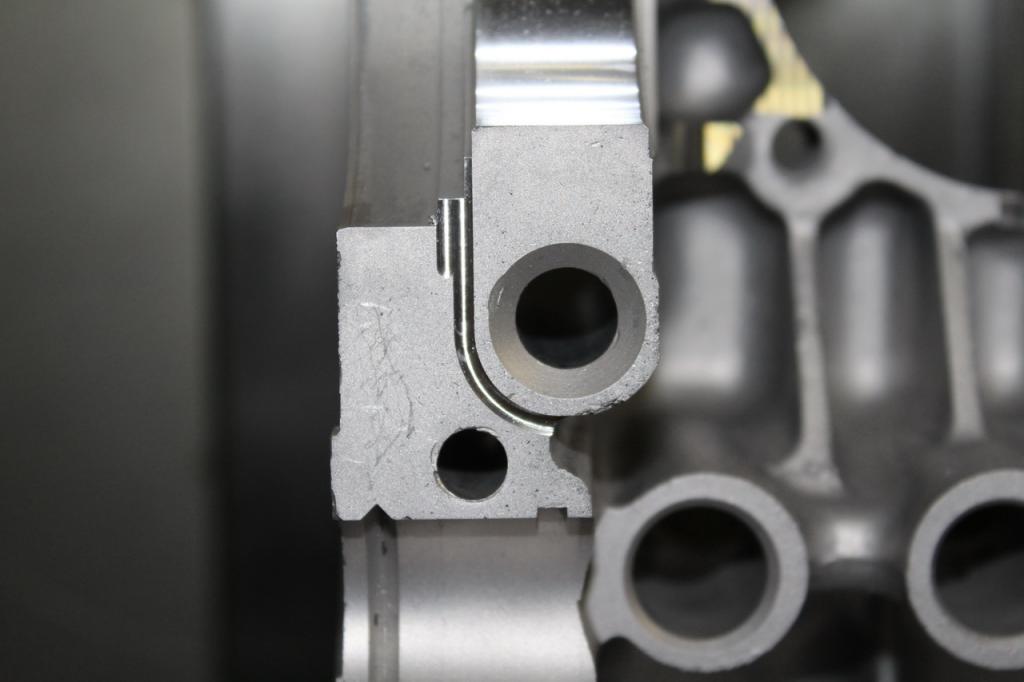

der Ölrücklaufkanal an dem Kurbelwellendichtring scheint nicht an allen Typ1 Motoren vorhanden zu sein. Wie ist der Ölrücklauf an solchen Motoren gewährleistet?

Ich hoffe, dass ich das Bild benutzen darf.

Das ist nur ein zusaätzlicher Rücklauf auf deinem Bild. Den haben wirklich nicht alle.
Der eigentliche Rücklauf ist die Bohrung die seitlich etwas höher ist neben der Lagerbohrung.
Etwa 4mm hat die Bohrung und geht durch das Gehäuse.
