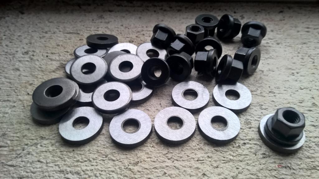

Ich mach das mit den Scheiben sind ca. 3mm dick.
ich habe sie noch mal überschliefen das sie plan aufliegen.

Die Bundmutter auf geschliffenen Scheiben: das sieht gut aus!
Dürfte auch weniger rissempfindlich für den Kopf sein...

Vari-Mann hat geschrieben:Das mit dem planen der Scheiben ist wirklich eine gute Idee,werde ich nun auch mal machen. Und dann bekommt der Kopf noch eine kleine Nut um das Loch gedremelt damit sich da auch Dichtmasse halten und absetzen kann.
Als das mit dem reindremeln würde ich lassen da wird die Auflagefläche der Scheibe wieder verkleinert.
Eine nicht aushärtende Dichtmasse unter die Scheibe und gut ist zB. Hylomar oder Curil T. Bei mir war noch kein Kopf an den Stehbolzen undicht

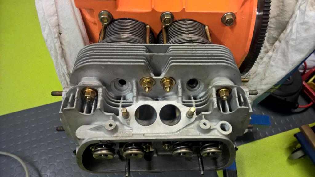

Jetzt kommt hier früher ein Update als erwartet.
Und zwar wegen dem Silikondichtmittel .
Waren nur 2000km seit dem Winderupdate .
Aber diese Silikonmasse ist geil !
Nichts ist undicht geworden und das Zeug ist trotz der Hitze in den Köpfen noch voll weich und flexibel.
Schaut euch die Bilder an.
Das sind die "Stopfen" die ich letzte Woche ausgebaut habe.
Man sieht bestens wie sie sich um den Bolzen gelegt hat am Gewindeabdruck.Nach aussen war das Loch im Kopf ja der begrenzende Bereich.Teilweise ist auch zu sehen wie die Masse noch in die Unterlegscheibe gedrückt wurde,das ist dann der kleine Rand.
War wunderbar zu entnehmen .Nicht reiben und schleifen,einfach den Stöpsel aus dem Kopf ziehen-fertig.
Hab dann natürlich am Freitag die Kopfe wieder damit eingedichtet.Nach den ersten 120 einfahr km wieder dicht.
Aber man kann auch gut sehen wie weich das Zeug noch ist. Das Hylomar war ja schon am bröseln,das hier gefällt mir besser.
