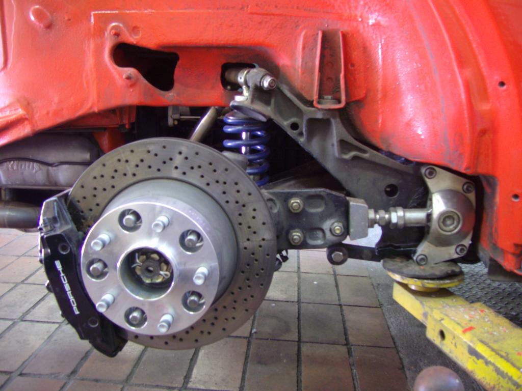

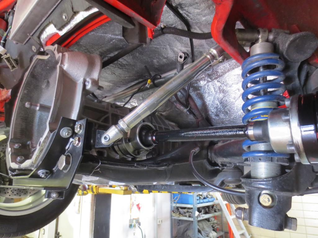

Ich habe eine Uniball Ausführung von MBT verbaut. Fährt sich sehr gut und ist jetzt bereits seit 8 Jahren verbaut ohne Probleme. Braucht man natürlich nicht für normale Straßenfahrzeuge
aber bei entsprechender Motorisierung und sehr Sportlicher Fahrweise ist das sehr zu empfehlen. Was nicht heißen soll das es mit entsprechend aufgerüsteten Original Achsen nicht gut fährt.
Ist halt eine Sache der Persönlichen Einstellung. Wichtig ist das die Stossdämpfer keine Gummilager sondern Gelenklager haben. Und Cup-Streben sind zwingend zu verbauen sonst ist der Spass
schnell vorbei.

Was hast du da oben in der Getriebeglocke für eine "Kerbe", wozu ist die?

von Knolle
Und warum sind Cup-Streben zwingen zu verbauen?
Re: Federbein statt drehstäbe
Verfasst: Fr 30. Dez 2016, 23:08
von ELO
Knolle hat geschrieben:Und warum sind Cup-Streben zwingen zu verbauen?
Wil dir früher oder später die Gussstrebe abbricht............
ELO :character-oldtimer:

Nabend inne Runde,
yoko hat geschrieben:
Micha fährt nen 5 Speed-914/901 ;)
Gruss Tom

Noch eine Anmerkung muss ich machen: Es wird immer wieder gesagt das ein Auto mit Uniball lauter wird. Das habe ich auch erst geglaubt nach dem ich es verbaut habe. Ich bin dann 2 Jahre so gefahren
und habe auf Original zurück gebaut. War keinen bisschen leiser nur wieder schwammig zu Fahren auf der Hinterachse. Wenn man es einmal so gewohnt ist fühlt sich die Original Achse sehr schwammig an
beim schnellen fahren. Ich habe dann sofort wieder auf Uniball zurück gerüstet.
